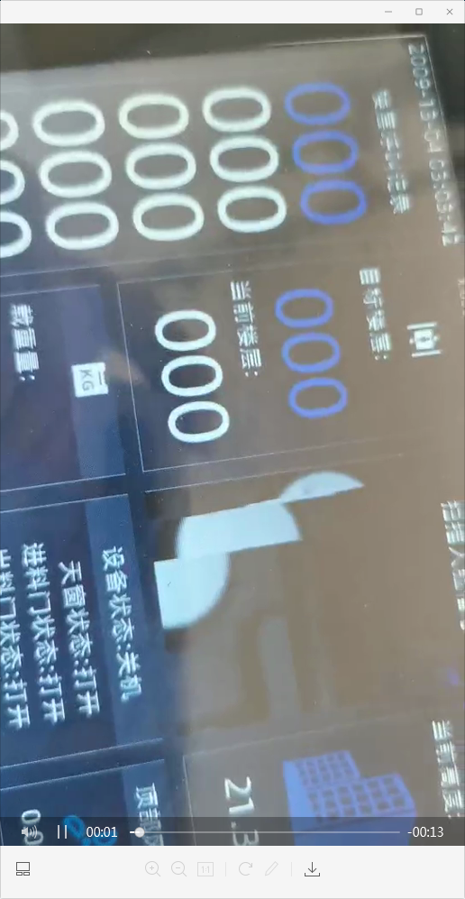

gui:lvgl ,摄像头ov7740,摄像头数据先读到sdram里然后gui从sram里读数据显示,想视频里那样一旦我开启gui刷新界面,比如左上角一秒更新一次时间,结果会导致摄像头数据撕裂,界面其他地方没问题,只有摄像头图像会撕裂,我用裸机只显示摄像头是好的。开启gui然后降低摄像头的时钟频率也不会导致摄像头图像撕裂,但是会很卡,这啥情况啊,想不明白了,DMA的问题还是ltdc原因呢
14
14
 楼主| 发表于 2021-1-8 11:31:23 | 显示全部楼层
图像撕裂的图像只有摄像头显示部分才会这样

 楼主| 发表于 2021-1-8 13:12:32 | 显示全部楼层
124436

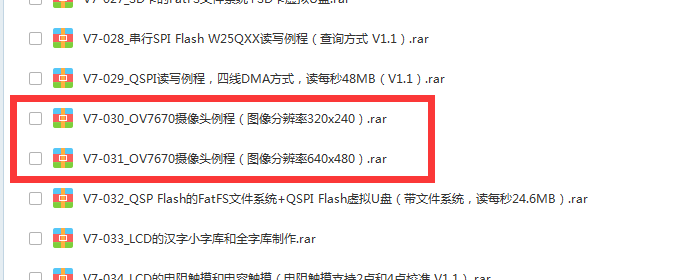

发表于 2021-1-9 08:17:55 | 显示全部楼层
注意这个问题没
避免STM32H7的LTDC刷新撕裂感的解决办法
https://forum.anfulai.cn/forum.p ... 3147&fromuid=58

124436
发表于 2021-1-10 09:55:43 | 显示全部楼层
c834706901 发表于 2021-1-9 14:25
不是这个得问题,经过一天的测试,只有我开启摄像头的时候画面才会撕裂,而且只要摄像头图像和gui图像都 ...
不合理,我的这个例子就是都用的SDRAM
摄像头DMA数据到SDRAM,然后SDRAM的数据通DMA2D刷的显示屏的显存,显存也是用的SDRAM,效果好很多。
https://forum.anfulai.cn/forum.php?mod=viewthread&tid=86980
