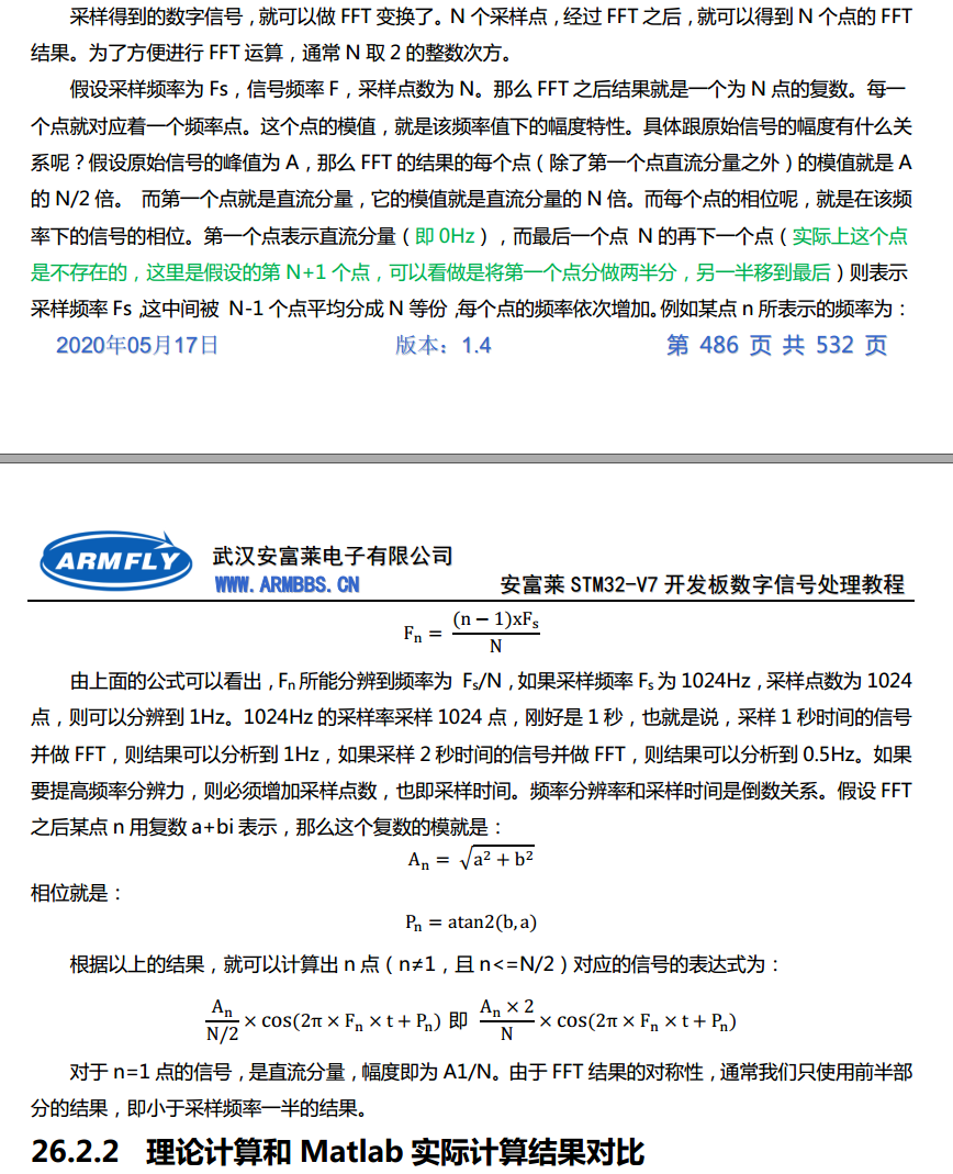

一个 28567hz 的正玄波信号, 幅值 为 36 经过 FFT 运算
arm_cmplx_mag_f32( fft_data.fft_input_buff, fft_data.fft_output_buff, 1024 );
我 采样频率 500K, fft_output_buff 数据 输出如下 : 请问 如何计算  频率 和 幅值。
124436
发表于 2021-1-5 08:28:37 | 显示全部楼层
对于正弦波,他的FFT变换后,理想效果就是一根线,这个线对应的频率值就是正弦波的频率值,这个线对应求出的相位就是正弦波的初始相位
