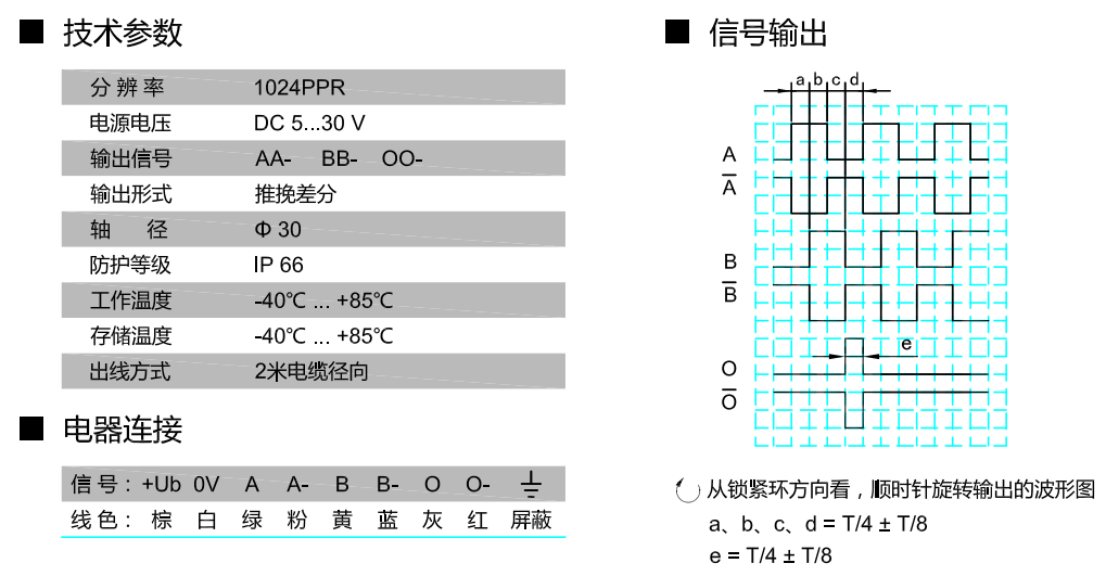

编码器参数,差分输出, 用来测量电机转速等。

发表于 2020-12-28 09:46:28 | 显示全部楼层
不能直接收差分编码器信号。
得用26LS32转换。

发表于 2020-12-28 16:49:19 | 显示全部楼层
楼上的是对的!但不一定用这个型号。

发表于 2020-12-28 20:48:36 | 显示全部楼层
差分要先转单端才能被stm32处理。当然如果编码器和STM32间的距离很短,没有什么干扰信号的话,用几个分压电阻将电压分到高电平小于3.3V,都用正信号的线就行了。

发表于 2020-12-28 23:37:39 | 显示全部楼层
不能,应该是没有控制芯片能直接接差分的,都需要使用外部芯片转换才行
