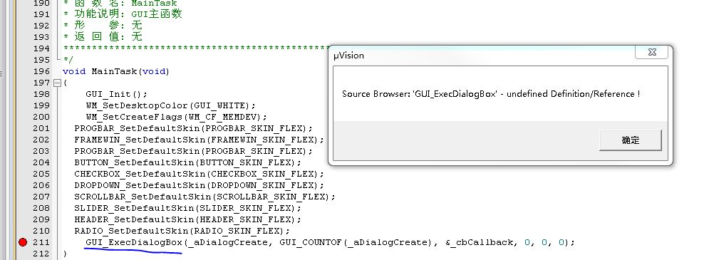

 楼主| 发表于 2015-6-29 09:25:21 | 显示全部楼层
谢谢。。在debug的时候。程序好像会一直执行这个语句。
发表于 2015-6-29 09:26:08 | 显示全部楼层
回 sunday 的帖子
sunday:谢谢。。在debug的时候。程序好像会一直执行这个语句。 (2015-06-29 09:25)
是的,这个是阻塞式对话框。
