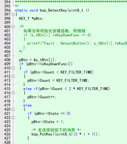

1.411和415 我理解为一个是小于50,一个小于100,那初始化时设置的25ms应该是都能满足,程序怎么执行?419的else我可以理解为大于100?
2.421我也不懂,state=0没有按下就给它赋值为1?
3.431和434,长按次数和长按时间进行比较吗?
