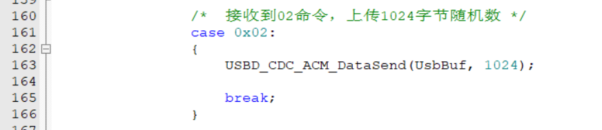

继续讨论下USB的通信哈。经过昨天和今天的配置,发现USB已经可以正常进行数据交互了。
做了一些简单的效率测试,结果如下图所示:
在程序里面,我分别设置了单板单次传输的直接数据量,从128B到1024B到2048B,

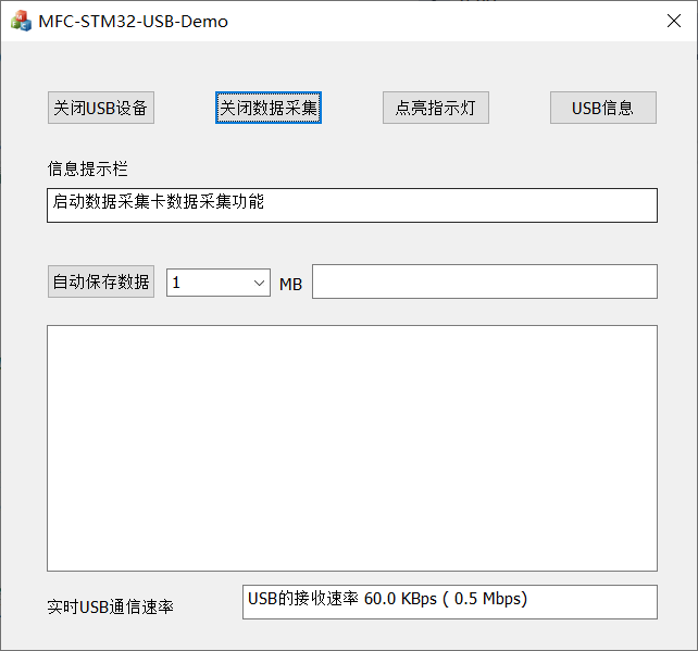

然后根据大佬的文档中提及的GUI设计,我用MFC做了一份新的。增加了一个速率统计功能,统计1秒钟内的接收的总数量。
在MFC中,分别配置了计时器用10毫秒和20毫秒的触发采集单板上的模拟数据。
测试结果发现:

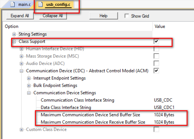

1`当单次传输的数据量超过1024后,通信的速率不会提高。我理解是应该是在USB的配置里面,设定了传输的最大MTU值为1000字节
20201218143435.png 不知道和这个有关系不
2·当我调整上位机的访问时间时,的确可以按照倍速增加传输的速率。但是这个和计算值还有些偏差。
20毫秒触发一次,每次传输的1024B = 1KB。1秒钟应该可以触发50次,那速率应该是 50KBps,实际得到的值为30KBps
20毫秒触发一次,每次传输的1024B = 1KB。1秒钟应该可以触发100次,那速率应该是 100KBps,实际得到的值为60KBps
OK,重点来了,我想做到传输能到512KBps,这个可能不?
PS,我测试过5毫秒触发1次,但是感觉太频繁了。速率提升不明显。

没问题,可以整到400-500KB/S
