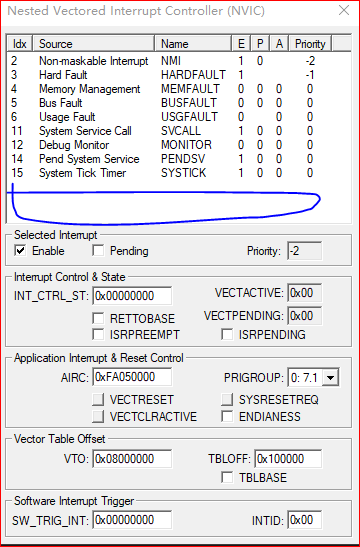

不知道大家有没有碰到在Keil通过 NVIC的窗口, 看到的中断项不全, 只显示2~15, 其余的全都看不到(如图), 用的是STM32H750
发表于 2020-12-16 17:32:53 | 显示全部楼层
那个版本MDK
发表于 2020-12-16 17:48:26 | 显示全部楼层
帮你测试了下,正常,MDK5.33

 楼主| 发表于 2020-12-17 09:25:26 | 显示全部楼层
我也是5.33的

 楼主| 发表于 2020-12-17 09:29:56 | 显示全部楼层
eric2013 发表于 2020-12-16 17:48
帮你测试了下,正常,MDK5.33
我怀疑会不会是Debug里的这个设置有问题

发表于 2023-8-23 13:25:11 | 显示全部楼层
SVD文件没有加载,在target那个标签页,这个文件包含了中断的描述
