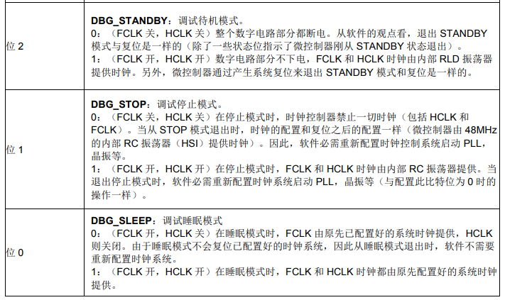

MCUDBG的功能理解
  一般芯片内核进入调试状态时,外设无时钟不会动作,MCUDBG主要是为调试状态提供时钟,为外设的工作提供条件
MCUDBG结合低功耗(Stop)使用时
  若Bit位DBG_STOP=1时,不管是处于调试状态还是正常的运行,进入Stop后的系统时钟是HSI,且在退出Stop后如果不重新做时钟初始化的话,系统时钟就固定为HSI;
  若Bit位DBG_STOP=0时,调试进Stop时Link会断线,正常运行进入Stop后的系统时钟会被切换到LSI,且在退出Stop后如果不重新做时钟初始化的话,系统时钟还会被切换到HSI。
原则上,进入Stop的话,HSI会被关掉,但是实测当DBG_STOP=1时,HSI被选做了系统时钟。
结论总结:
  由此衍生注意点,如果Stop相关应用需要关注功耗的话,一定要在进入Stop前将DBG_STOP清零,即调用库函数MCUDBG_PeriphDebugModeConfig(MCUDBG_STOP, DISABLE);
  当然推测此特性同样适用于Sleep及Standby,所以如下三句话建议所有低功耗相关应用都尽量去调用执行一次
    MCUDBG_PeriphDebugModeConfig(MCUDBG_SLEEP, DISABLE);
    MCUDBG_PeriphDebugModeConfig(MCUDBG_STANDBY, DISABLE);
