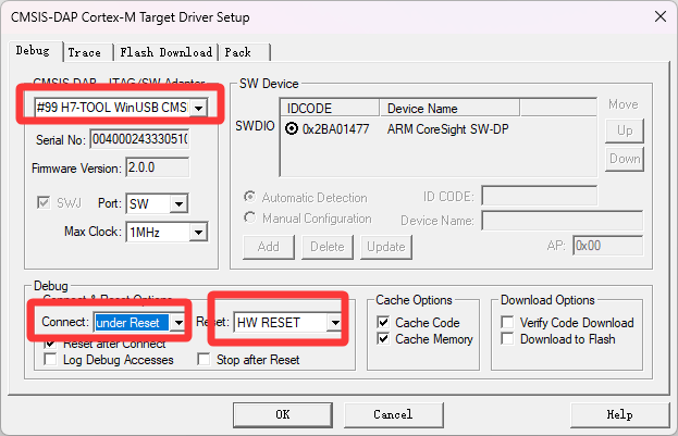

先看TOOL界面上的IDCode识别是否有问题,如果没有问题,重新插拔下SWD接口线
有时候这里没有识别出来,但是MDK里面的IDCode可以识别出来,也是没问题的。
保证了接线没问题,还是有这个问题的话,降低SW时钟速度即可,可以先测试1MHz是否正常,一般都可以解决。
另外推荐使用WinUSB,Under Reset,HW PIN,不管是否接了硬件复位,强力推荐这种配置方式
