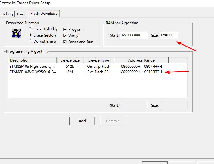

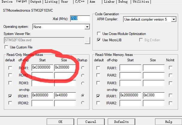

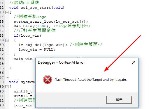

五、添加SPI Flash下载算法,实际测试所遇到的问题:
六、相关的一些参数配置:
七、附上工程文件(已更改) (本附件是调试,可以实现下载的工程文件) TEST_STM32F1_W25Q16_Algorithm.rar (10.43 MB, 下载次数: 271)
有没有相关经验的朋友帮忙看看,指点一些迷津,感谢

跟进调试记录:上面的工程出了一个重大问题,就是我MX 配置工程文件选错了时钟源,经调试,目前可以实现擦除了,现在遇到的问题是编程失败,还是 Flash Timeout
 楼主| 发表于 2020-12-3 15:24:38 | 显示全部楼层
huang000 发表于 2020-12-3 15:04
跟进调试记录:上面的工程出了一个重大问题,就是我MX 配置工程文件选错了时钟源,经调试,目前可以实现擦 ...
跟进调试记录:终于可以编程成功了,现在的问题是:把两个算法添加到keil的Flash download中,点击下载第一次会超时失败,第二次才成功。
