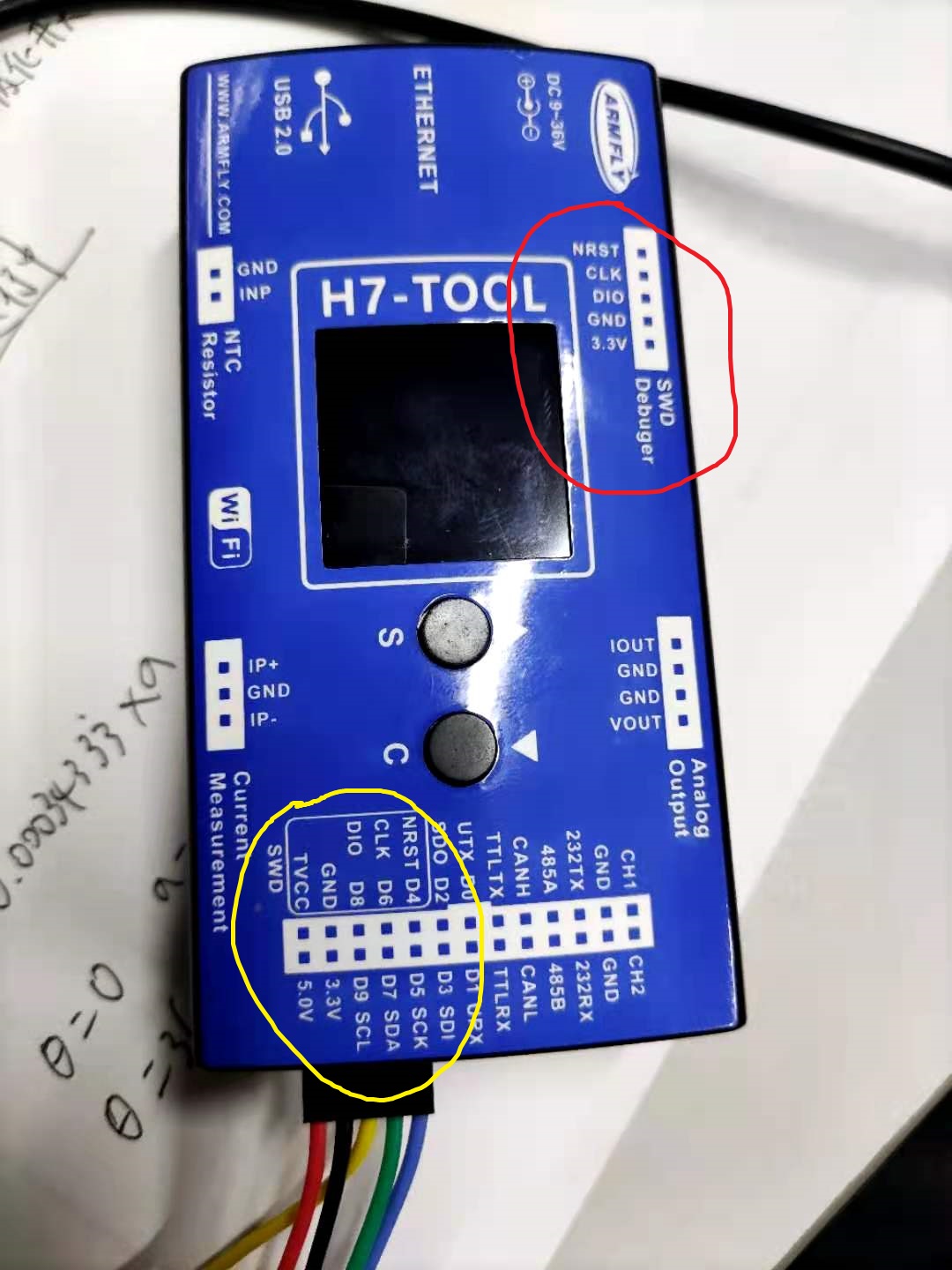

硬汉,请问一下,为什么画红圈处的接口没法调试程序,提示找不到CPU,而用画黄圈处的接口就可以?以后会更新么?

红圈的那个是调试H7-TOOL自己用的,晚上我更新下帖子说明下这个问题。

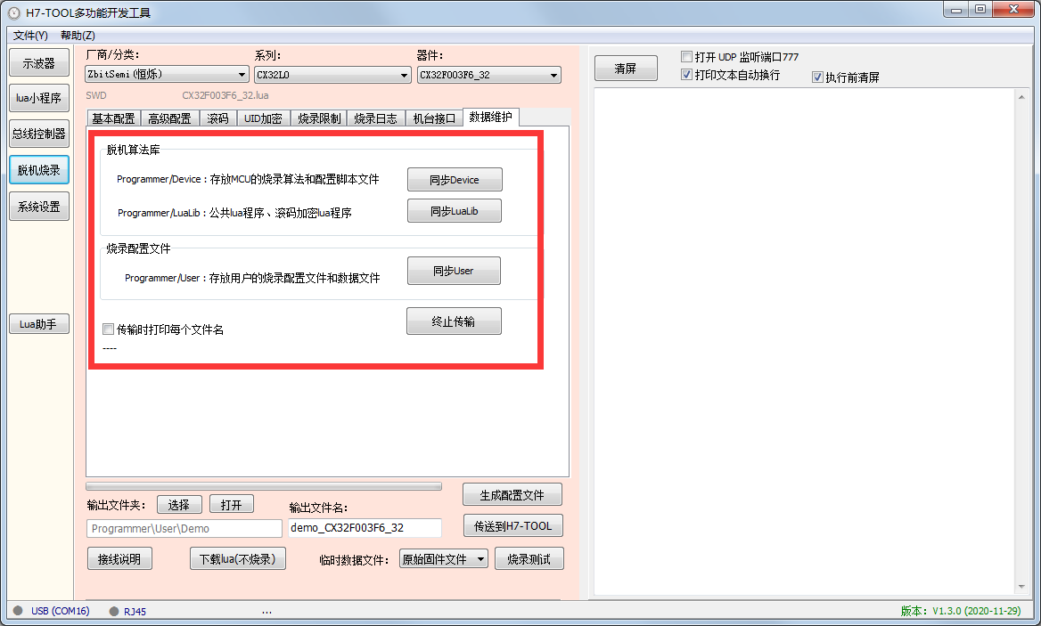

建议采纳,其中eMMC的更新,TOOL的上位机已经支持了。

这要插网线才能用么  连usb串口用不了

对,这要网线。
后面准备上位机USB HID高速免驱一条龙,这样大家使用也方便、
