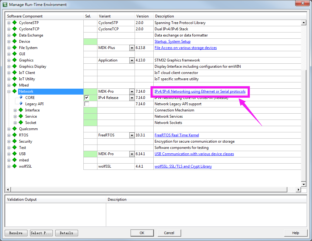

如果不想用配置文件默认的MAC地址   代入自己设置的MAC地址    请问该怎么代入 硬汉哥?、、、
 楼主| 发表于 2020-12-17 09:26:43 | 显示全部楼层
调用函数
netIF_SetOption
29
177
264
264

还有IP地址  子网掩码 网关这些参数    实际在使用的时候  靠配置文件默认的也不行  烧一百个芯片配置文件的参数都是一样的   所以在实际使用的情况下需要提供用户设置的
 楼主| 发表于 2020-12-17 09:38:49 | 显示全部楼层
wlx18682353162 发表于 2020-12-17 09:34
还有IP地址  子网掩码 网关这些参数    实际在使用的时候  靠配置文件默认的也不行  烧一百个芯片配置文件 ...
一样,都是上面那个函数。
