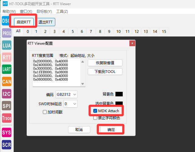

9、MDK调试和RTT同时使用
H7-TOOL的RTT Viewer是我们原创实现的,没有使用任何第3方代码。所以不仅可以在线上位机使用,也可以离线TOOL的显示屏展示
【原理】
由于H7-TOOL的RTT是独立实现的,所以MDK也访问时要做些互斥条件处理
根据MDK发的调试信息,H7-TOOL固件通过判断协议,让TOOL也去以attach模式读取RTT信息(这里的attach模式主要是读操作),只有在全速运行状态才会去读取,全速运行状态设置断点不影响。
【操作说明】
1、仅MDK调试和RTT同时使用,勾选这个选项

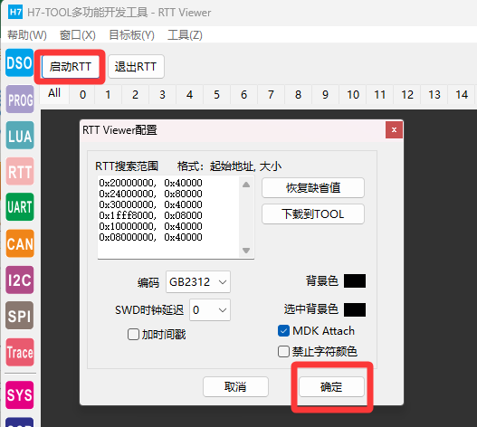

attach附加模式的意思是MDK进入调试状态并控制设备,MDK是主控,RTT是在这个基础上的读取,可以认为是附加设备,仅发读操作,而且是MDK全速运行状态才会读取,全速运行状态设置断点不影响。
(1)第1步:MDK先进入调试状态,并全速运行,或者设置断点运行(程序里面的RTT初始化一定要得到执行,否则无法检索)。
(2)第2步:启动RTT,勾选MDK attack按钮,点击确定运行即可
如果没有检索到,再次点击启动RTT按钮,点击确定按钮即可,切不要在MDK调试期间,取消这个MDK attack,因为取消后会发起写操作,影响MDK正常调试。
(3)最后特别注意,如果不需要MDK调试和RTT同时使用了,记得取消对勾。
2、操作MDK进入调试状态,全速运行,然后操作TOOL读取,读取期间,启动和暂停全速运行不影响(动图)。
3、设置断点后,不断启动全速运行效果(动图):
