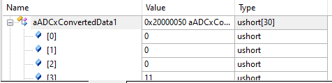

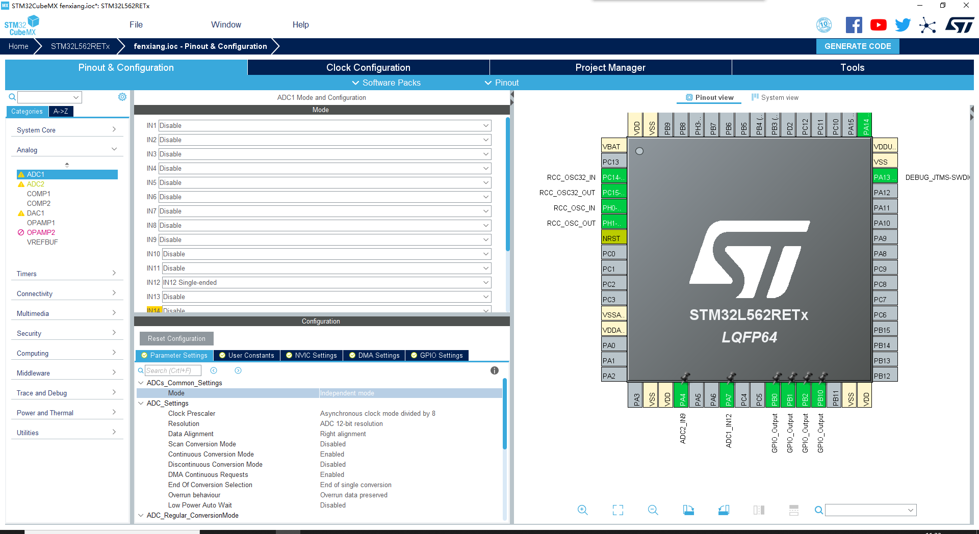

如图1所示,使用cubemx编程,ADC的配置如图。才配置完ADC,运行的时候,发现ADC只能运行一会,然后就停止工作,里面的数据不再刷新。
该情况在时钟设置越大的情况下,失效的时间越快(比如1分频半秒不到就失效了,或者异步时钟选择sysclk,比选择pll时钟失效快得多)

 楼主| 发表于 2020-11-20 11:57:33 | 显示全部楼层
我看了一下手册,L5的ADC跟L4的ADC应该是一样的,在cubemx上跟L5配置为一样之后,L4就没出现这个问题。L5我也换过一个板子,也是同样的问题

发表于 2020-11-21 09:24:29 | 显示全部楼层
现在L5的库应该还处于踩坑阶段,可以先不用CubeMX配置,直接跑Cube软件包做好的例子。
 楼主| 发表于 2020-11-21 11:05:48 | 显示全部楼层
有时间来试一试,我刚看了一下cube软件包,562的没提供ADC例程,只有552的提供了HAL例程+cubemx的,改天琢磨琢磨
