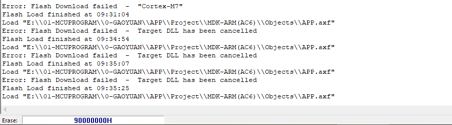

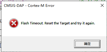

发表于 2025-11-4 09:41:29 | 显示全部楼层
请问下我的QSPI用的是MT25QL256ABA1EW9-0SIT,我核对了下硬汉兄做的QSPI Flash MDK下载算法例程中w25q256的命令(就1个不一样)以及我的板子所使用的IO口,都修改了,但是下载还是不成功,报错如下,请问针对自己的板子不同型号的QSPI flash应该如何修改下载算法的代码了?QSPI 测试过读写都是正常的。我的APP是v6编译的,这个有影响吗?
62
97
97
发表于 2025-11-4 14:11:39 | 显示全部楼层
wling597074509 发表于 2025-11-4 09:41
请问下我的QSPI用的是MT25QL256ABA1EW9-0SIT,我核对了下硬汉兄做的QSPI Flash MDK下载算法例程中w25q256的 ...
最后发现是算法源码中的QSPI CLK引脚时钟使能那里没修改。。。经常因为这种小问题折腾很久,准备研究下这种方式下的固件更新。
