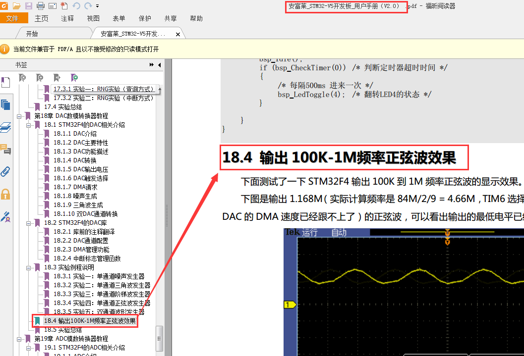

在定时器触发的速度较快,DMA单次传输的数据较多时容易失败,可以看下我以前做的测试,这个是V5开发板用户手册上面写的。
