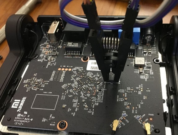

 楼主| 发表于 2020-10-27 18:59:14 | 显示全部楼层
sa0123456 发表于 2020-10-27 12:39
最好带独立供电 用夹子 有时要外接电源
能详细描述下你的烧录用法吗。或者拍个照。
不太理解独立供电,夹子的作用。
23
44
44
发表于 2020-10-28 09:34:54 | 显示全部楼层
不太理解独立供电,夹子的作用。
当遇到带有受保护功能的编程器的时候,夹子在正常的电压下是读不出来的,这时候需要加一个3.3V的电压,方法是: 夹子夹住芯片,芯片第8脚对应的夹针加一个3.3V的电压。一般3.3V的电源有两根线,那么VCC对应接夹子,另外一根线直接接地就可以了
124407
发表于 2020-10-28 10:30:13 | 显示全部楼层
不太理解独立供电,夹子的作用。
他的意思就是我们的TOOL可以直接烧录板载芯片
23
44
44
发表于 2020-10-28 10:39:01 | 显示全部楼层
对  就是这样
