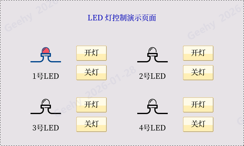

我在刷新icon图标状态时,调用的是这个函数:gx_icon_pixelmap_set(),它里面已经调用了gx_system_dirty_mark()函数,但是还是需要手点击一下屏幕其他部分,ICON图标才会刷新,不然就会显示重叠,是怎么回事,你们有遇到吗?

发表于 2026-1-28 10:01:45 | 显示全部楼层
Bruce 发表于 2026-1-27 18:00
我在刷新icon图标状态时,调用的是这个函数:gx_icon_pixelmap_set(),它里面已经调用了gx_system_dirt ...
参考我这个帖子里面的例子,没有这个问题

发表于 2026-1-28 13:50:19 | 显示全部楼层
eric2013 发表于 2026-1-28 10:01
参考我这个帖子里面的例子,没有这个问题
https://forum.anfulai.cn/forum.php?mod=viewthread&tid=11 ...
硬汉哥可能理解错我的意思了,我的这是局部icon图标刷新,试了一下,必须得重新再调用一次gx_system_dirty_mark(),进行全局刷新,或者调用这个函数gx_system_dirty_partial_add()进行局部刷新,才没有问题;gx_icon_pixelmap_set()里面自带的这个全局刷新函数貌似没有触发,不知道为啥?硬汉哥有空了研究研究分享一下

发表于 2026-1-30 01:00:28 | 显示全部楼层
Bruce 发表于 2026-1-28 13:50
硬汉哥可能理解错我的意思了,我的这是局部icon图标刷新,试了一下,必须得重新再调用一次gx_system_dirt ...
好的,后面我看下
