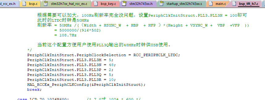

基于V7的UCOSIII+EMWIN

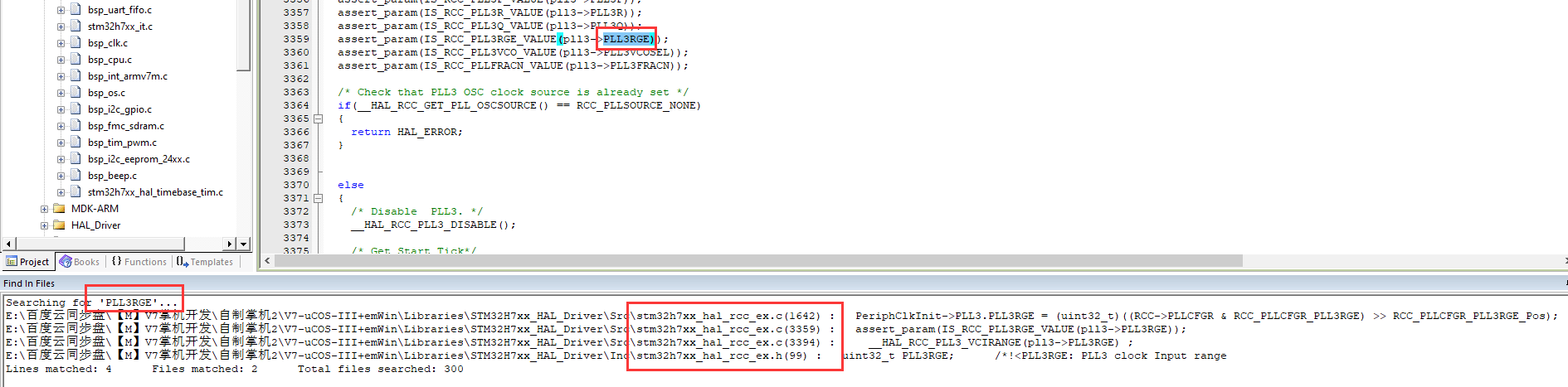

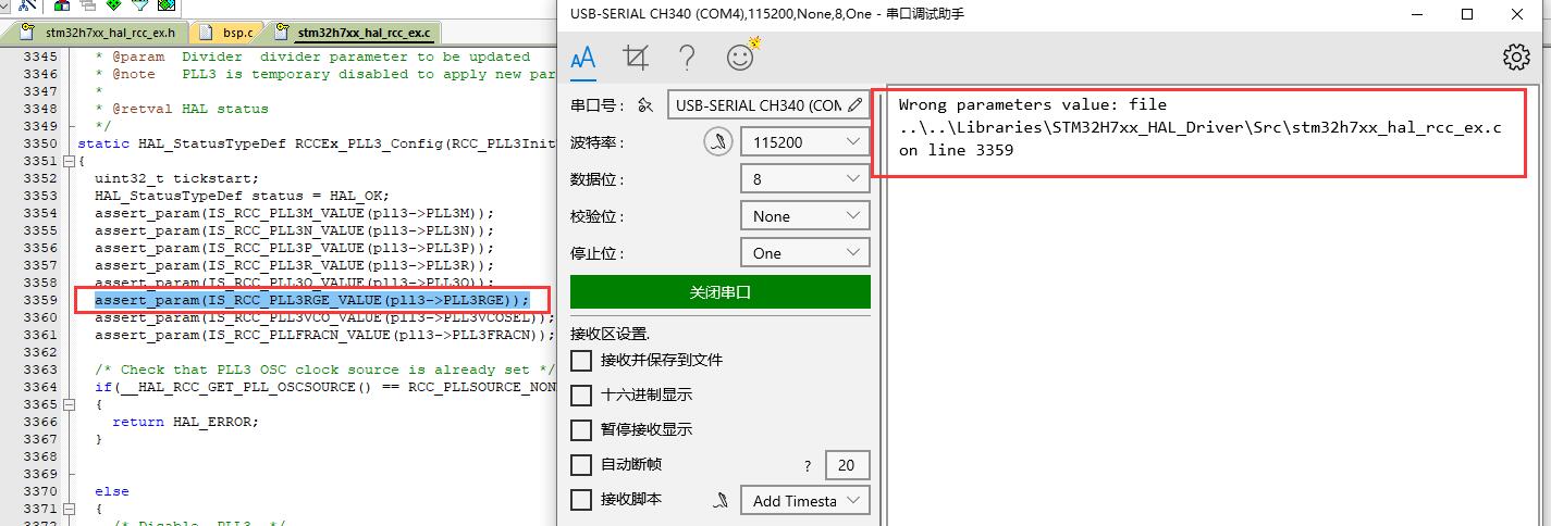

1.jpg 我使用断言,找到了一个有问题的地方
没找到哪里设置错了,使用PLL3的是液晶部分
这里一直没用到成员 PLL3RGE,推测是因为结构体没赋初值的原因。RCC_PeriphCLKInitTypeDef  PeriphClkInitStruct = {0}; 还是不能解决。请问硬汉大佬怎么看待和解决此问题呢?

发表于 2020-10-13 01:01:39 | 显示全部楼层
现在新作的GUIX例子都已经做了RCC_PeriphCLKInitTypeDef  PeriphClkInitStruct = {0}; 清零。
然后就是参数成员PeriphClkInitStruct.PLL3.PLL3RGE ,需要通过断言的话,可以配置下:
可以选的有
#define RCC_PLL3VCIRANGE_0                RCC_PLLCFGR_PLL3RGE_0         /*!< Clock range frequency between 1 and 2 MHz  */
#define RCC_PLL3VCIRANGE_1                RCC_PLLCFGR_PLL3RGE_1         /*!< Clock range frequency between 2 and 4 MHz  */
#define RCC_PLL3VCIRANGE_2                RCC_PLLCFGR_PLL3RGE_2         /*!< Clock range frequency between 4 and 8 MHz  */
#define RCC_PLL3VCIRANGE_3                RCC_PLLCFGR_PLL3RGE_3         /*!< Clock range frequency between 8 and 16 MHz */
我们的程序写RCC_PLL3VCIRANGE_2即可。

 楼主| 发表于 2020-10-13 20:17:11 | 显示全部楼层
然后就是 ...
你好大佬,经过测试,还是通过不了断言
216
234
234
 楼主| 发表于 2020-10-13 20:52:40 | 显示全部楼层
然后就是 ...
大佬,不好意思,已解决。只用在文件LCDConf_Lin_Template.c中,RCC_PeriphCLKInitTypeDef  PeriphClkInitStruct = {0};
我搞错了文件,搞成了bsp_tft_h7.c文件
