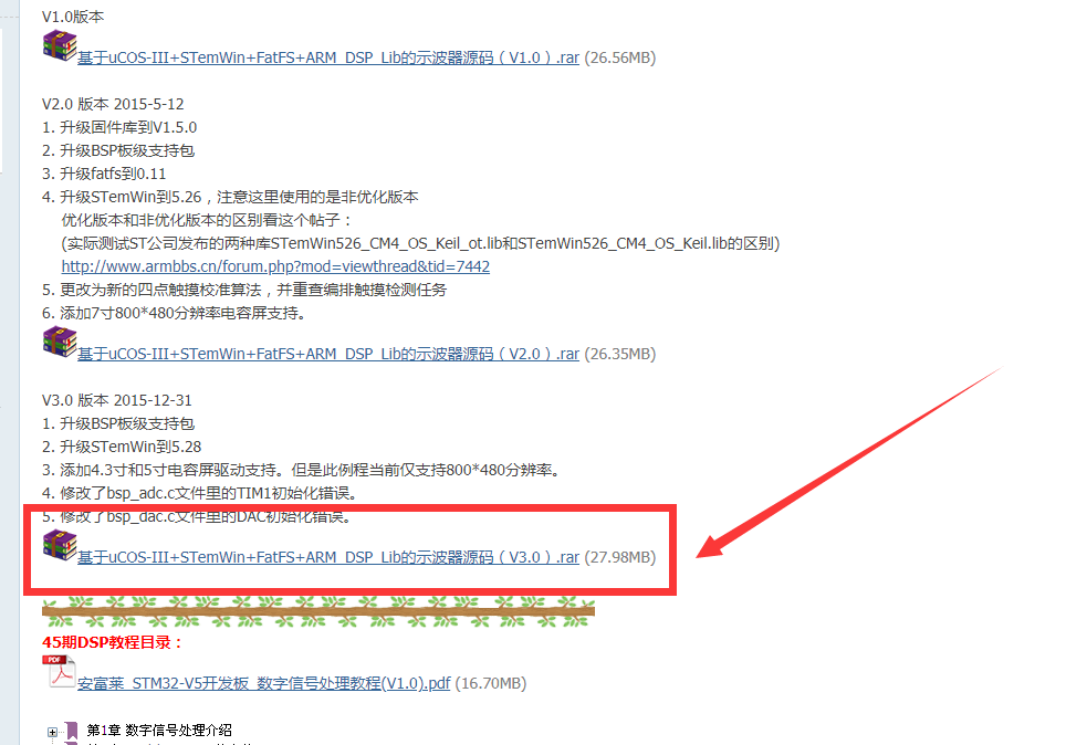

发表于 2020-10-13 01:02:41 | 显示全部楼层
可以参考论坛置顶帖V5开发板做的一代示波器,是采用的这种方案。

 楼主| 发表于 2020-10-13 09:03:57 | 显示全部楼层
刚注册不太会找,请问有链接路径吗
124436
发表于 2020-10-13 09:09:51 | 显示全部楼层
齐焉Qy 发表于 2020-10-13 09:03
刚注册不太会找,请问有链接路径吗
【安富莱】45期数字信号处理教程正式发布,原创高性能示波器代码全开源,第2版DSP和神经网络教程开工(2020-05-17)
https://forum.anfulai.cn/forum.php?mod=viewthread&tid=3886&fromuid=58
