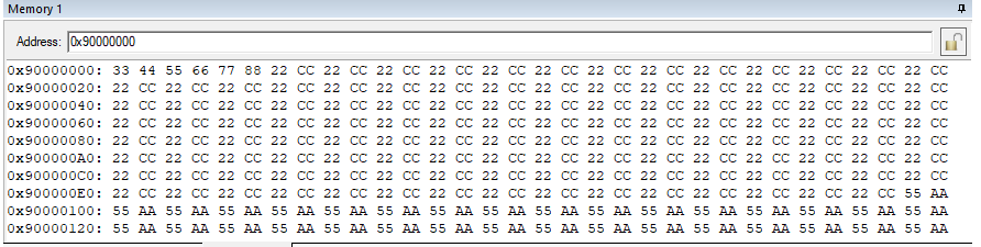

但是通过QSPI_MemoryMapped映射到0x90000000的时候,前两个字节没有映射,是从第三个字节映射的?这个是什么原因造成的?

发表于 2020-10-9 15:20:15 | 显示全部楼层
很有可能是那个Dummy 的设置值原因,仔细看规格书,按照规格书的来,不同的芯片后缀这里估计有差别。

 楼主| 发表于 2020-10-9 17:45:21 | 显示全部楼层
仔细研究了这个映射函数
void QSPI_MemoryMapped(void)
        QSPI_CommandTypeDef      sCommand={0};
        QSPI_MemoryMappedTypeDef sMemMappedCfg={0};
        sCommand.InstructionMode   = QSPI_INSTRUCTION_1_LINE;
        sCommand.AddressSize       = QSPI_ADDRESS_32_BITS;
        sCommand.AlternateByteMode = QSPI_ALTERNATE_BYTES_NONE;
        sCommand.DdrMode           = QSPI_DDR_MODE_DISABLE;
        sCommand.DdrHoldHalfCycle  = QSPI_DDR_HHC_ANALOG_DELAY;
        sCommand.SIOOMode          = QSPI_SIOO_INST_EVERY_CMD;
        sCommand.AddressMode = QSPI_ADDRESS_4_LINES;//QSPI_ADDRESS_1_LINE;
        sCommand.DataMode    = QSPI_DATA_4_LINES;
        sCommand.NbData      = 0;
        /* Reading Sequence ------------------------------------------------ */
        sCommand.Instruction = QUAD_INOUT_FAST_READ_4_BYTE_ADDR_CMD;
        sCommand.DummyCycles = DUMMY_CLOCK_CYCLES_READ_QUAD;
        sMemMappedCfg.TimeOutActivation = QSPI_TIMEOUT_COUNTER_DISABLE;
        if (HAL_QSPI_MemoryMapped(&QSPIHandle, &sCommand, &sMemMappedCfg) != HAL_OK)
                Error_Handler(__FILE__, __LINE__);
原来定义如下:
#define DUMMY_CLOCK_CYCLES_READ_QUAD         8
按照这个定义,映射0x90000000就会少两个字节。
改为如下
#define DUMMY_CLOCK_CYCLES_READ_QUAD         6
问题就解决了。原有程序是W25Q256JV的参数,W25Q256FV的应该是6.
多谢多谢指点。
