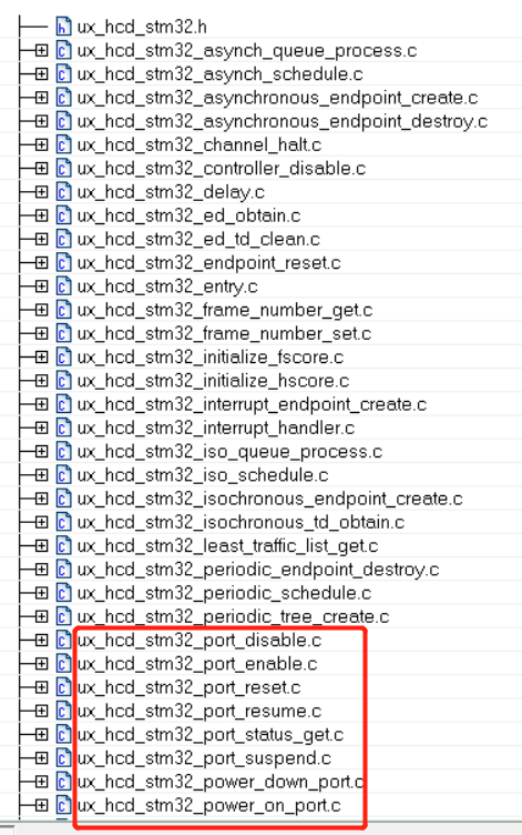

模拟U盘功能由于我的板子上没有很多ram,我给u模拟U盘分配了78KB的空间,初始化时依然提示空间过小初始化就失败了,所有这个实验我暂时无法做了。
