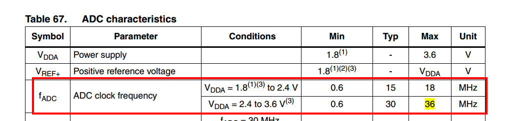

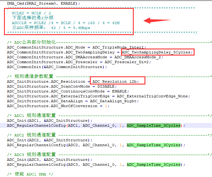

这个是ADC实验中快速交叉的实验,我有几个问题想请教一下
1.ADCCLK = PCLK2 /4 = HCLK / 4 = 168 / 4 = 42M ,这边ADCCCLK时钟为42M,我查看数据手册看这个ADCCLK,最高只能到达36Mhz,这边是否有问题?
2.这个ADC 采样率问题。假如这个42Mhz时钟是没有问题的话,这个5是从哪来的?我查阅相关资料看这个值需要是 采样时间+转换时间,那么按照代码配置应该是 采样时间(ADC_SampleTime_3Cycles)+ 转换时间(ADC_Resolution_12b即15 ADCCLK cycles )  , 最终  42Mhz/(15+3)  ?

发表于 2020-9-25 15:39:04 | 显示全部楼层
如果你让MCU主频跑168MHz的话,ADC就不能这么分频,42MHz是超规格了的。  如果ADC的转换速度很重要,你就让MCU跑144MHz好了,ADC正好可以到36MHz
发表于 2020-9-25 17:12:33 | 显示全部楼层
42属于超频。
实际应用无碍,不放心就降低主频时钟,配置个144MHz

 楼主| 发表于 2020-9-25 17:25:20 | 显示全部楼层
eric2013 发表于 2020-9-25 17:12
42属于超频。
硬汉哥,这个采样率计算 5 是怎么来的?
