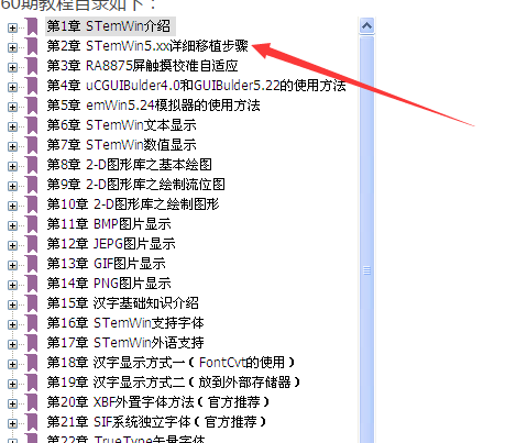

这个不是通用移植方法,这个是emWin支持的驱动库。
通用的可以看我们60期emWin教程的这个章节:
https://forum.anfulai.cn/forum.php?mod=viewthread&tid=2932
