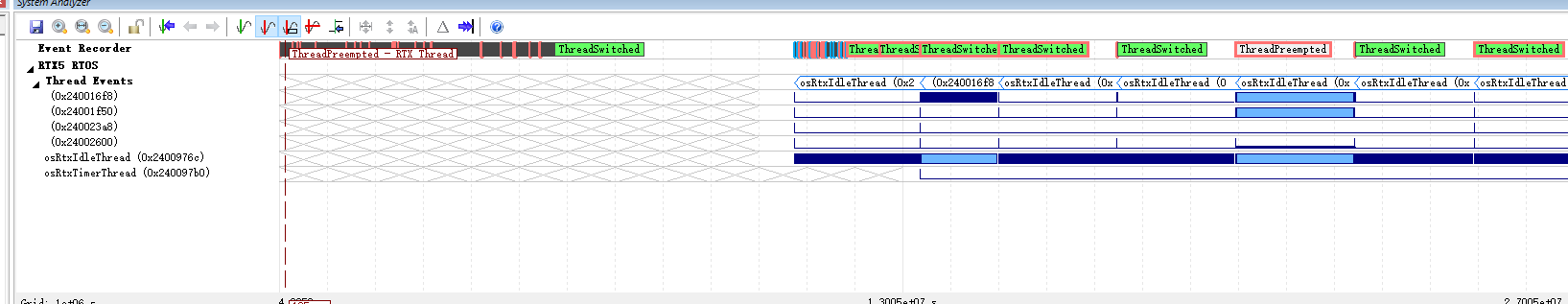

System Anallyzer
RTX5 使用 System Anallyzer 实时展示任务切换,V6工程没有一点问题,,V7经常出现不显示;

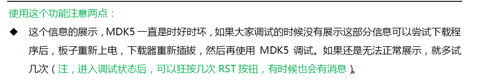

按照硬汉得解决方法:
但是还是存在偶尔不行的现象,进入调试状态多按几次RST按钮会好一些,但是显示内容不完整
124436
发表于 2020-9-23 07:14:01 | 显示全部楼层
进入调试状态后,狂按几次那个RST按钮,然后全速运行,一般就正常了。

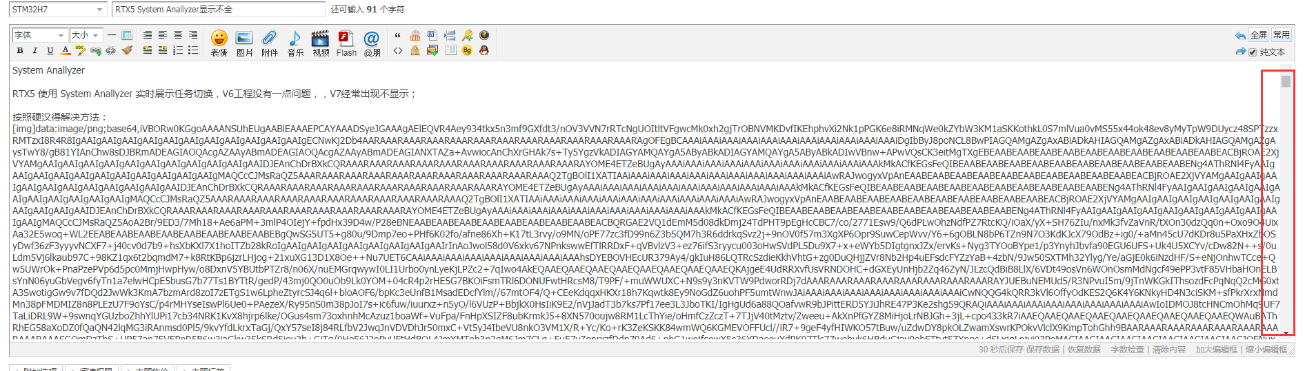

好像论坛复制的图片没有显示出来,
124436
发表于 2020-9-23 12:05:39 | 显示全部楼层
weiyuliang 发表于 2020-9-23 08:07
好像论坛复制的图片没有显示出来,
图片链接太长了,你看这个滚动条。
124436
发表于 2020-9-23 12:07:10 | 显示全部楼层
好像论坛复制的图片没有显示出来,
已经帮你修改过来了。

 楼主| 发表于 2020-9-23 19:40:04 | 显示全部楼层
eric2013 发表于 2020-9-23 12:07
已经帮你修改过来了。
收到,谢谢硬汉下次会注意
