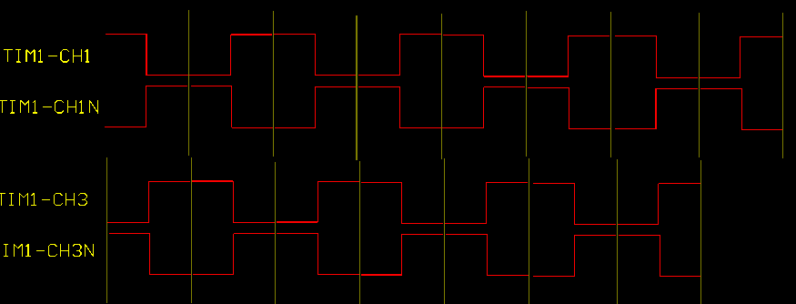

PE9---TIM1_CH1
PE8---TIM1_CH1N
PE13--TIM1_CH3
PE12--TIM1_CH3N
我想用上面的2对做互补脉冲输出 ,  TIM1  通道1 和通道2都是互补脉冲 20K 占空比为50%  但是通道2在通道1的基础上右移半个周期 .不知道能否做到
类似下面的效果
发表于 2020-9-21 06:36:48 | 显示全部楼层
TIM UP溢出事件配合DMA比较方便,可以使用任意IO。
