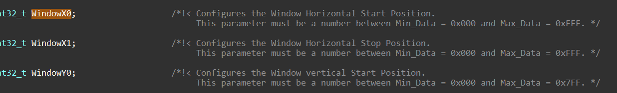

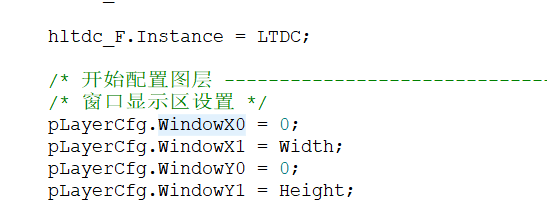

下图中的部分语句来自LCDF4_ConfigLTDC函数。
我总觉得这里的WindowX1应该等于Width-1,WindowY1类似。
恳请各位指教,不胜感激。
124639
发表于 2020-9-18 16:19:54 | 显示全部楼层
可以的,这个的本意是设置显示区大小,可以设置大点,别设置小了。
小了的话,将仅显示设置的那一块区域。
