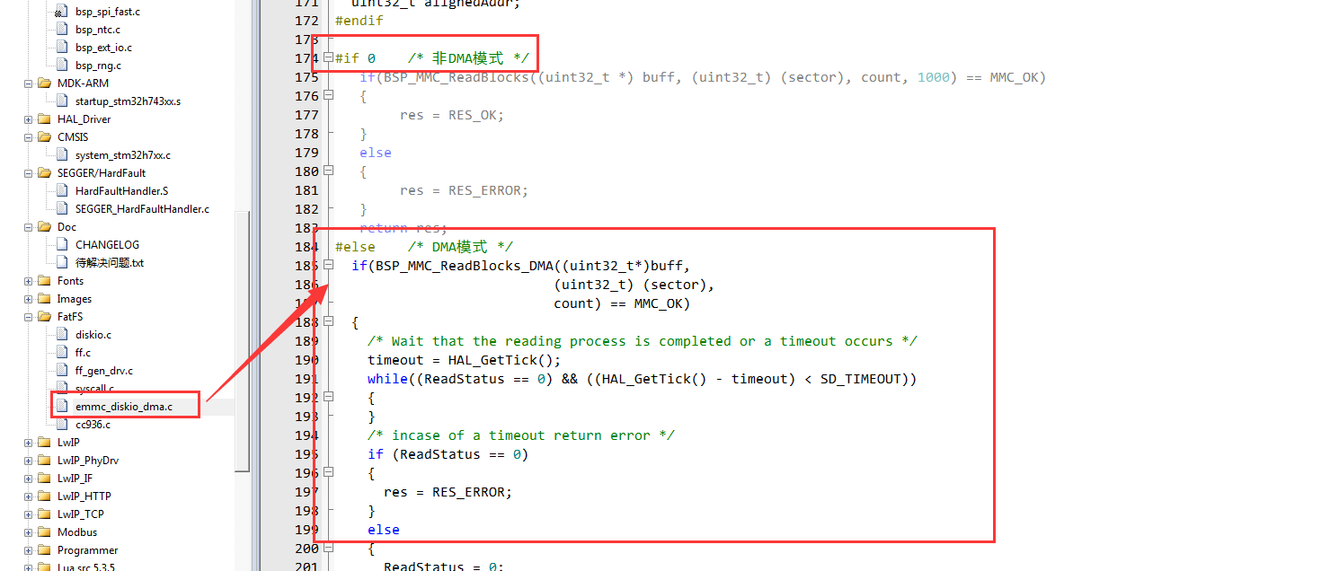

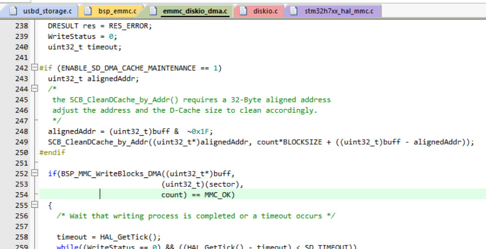

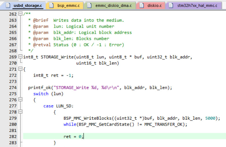

想请教一下,为什么FATFS里面读写用的BSP_MMC_WriteBlocks_DMA,为作为DEVICE MSC却不用,而是BSP_MMC_ReadBlocks这个呢,二者有什么区别么?测试了MSC用DMA好像不行?

你貌似看错程序了,我们一直用的DMA方式。

 楼主| 发表于 2020-9-16 16:21:57 | 显示全部楼层
两个用的不是同一个函数哦
发表于 2020-9-16 16:45:20 | 显示全部楼层
LR215 发表于 2020-9-16 16:21
两个用的不是同一个函数哦
可以都用DMA,自己手动修改即可。

发表于 2024-12-3 17:30:37 | 显示全部楼层
eric2013 发表于 2020-9-16 16:45
可以都用DMA,自己手动修改即可。
我们这里没有用是早期调试的时候一直用的这个了,就没有再改了。
在模拟U盘工程中,将函数BSP_MMC_ReadBlocks直接替换为BSP_MMC_WriteBlocks_DMA我测试了用不起来。
