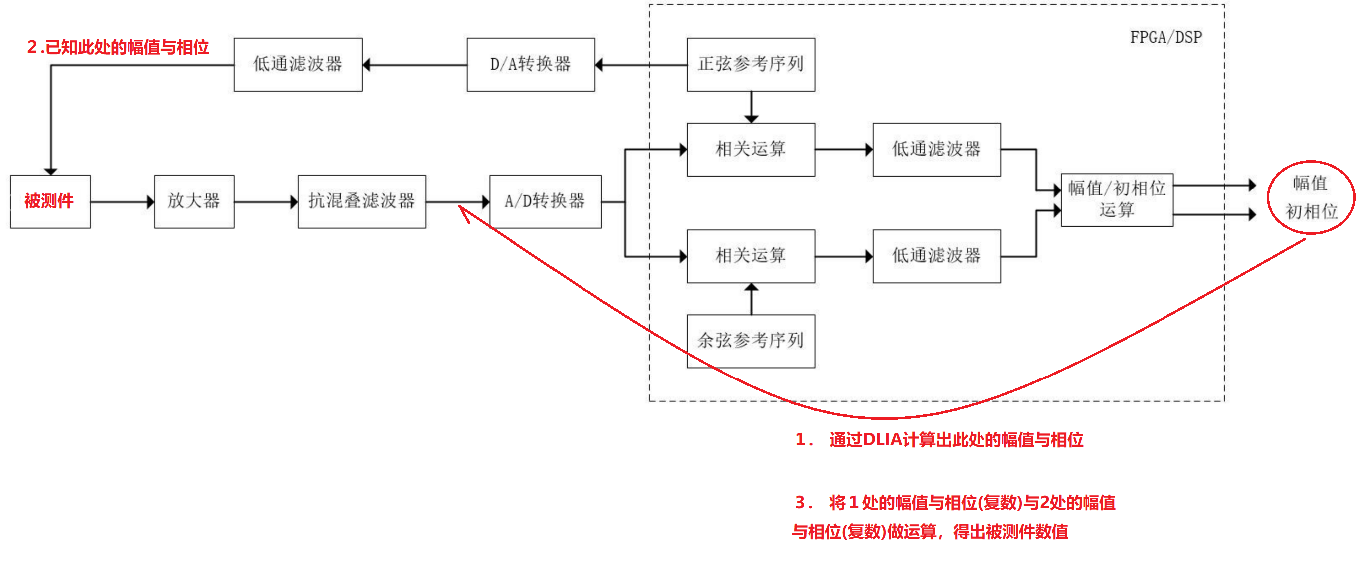

发表于 2024-9-13 17:10:21 | 显示全部楼层
hi 楼主你用的DLIA算法是图上的原理嘛
发表于 2024-9-13 19:41:36 | 显示全部楼层

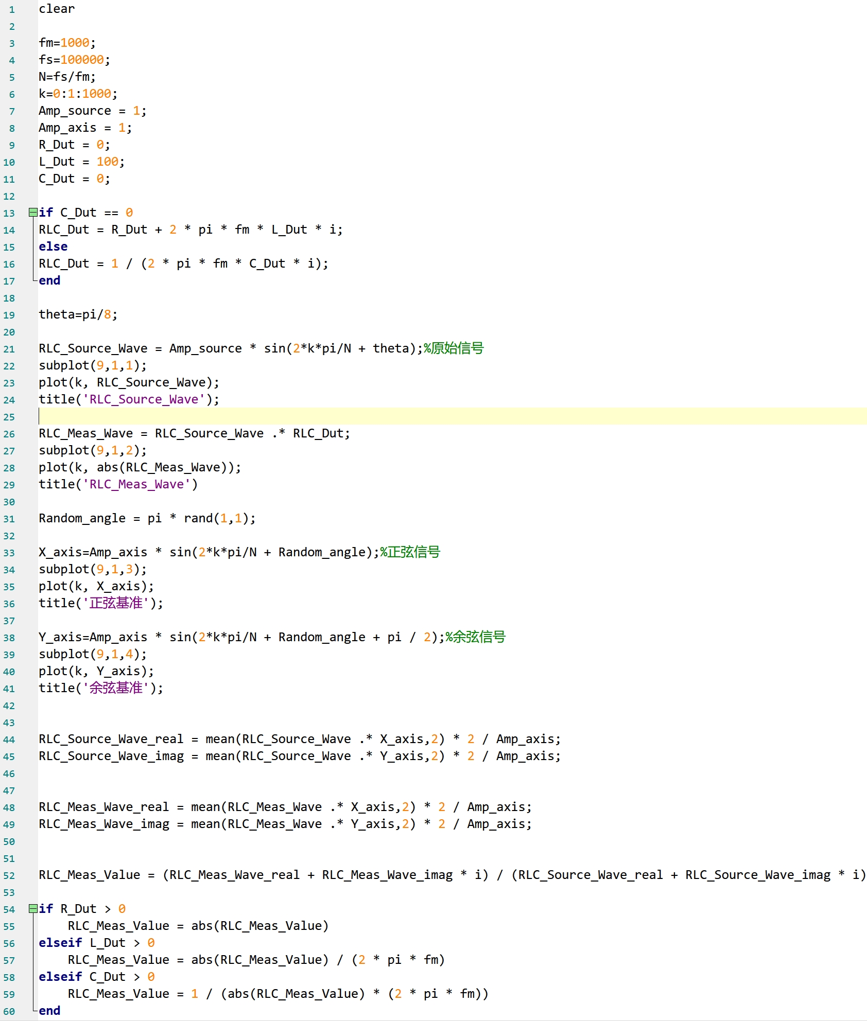

发表于 2024-9-14 15:46:58 | 显示全部楼层
楼主,自由轴检波法,是下边的程序的思路嘛?

 楼主| 发表于 2024-9-14 22:42:05 | 显示全部楼层
是的,就是这样。
LCR的核心是求复阻抗,各种电路其实都是不同取舍下的不同实现方式。

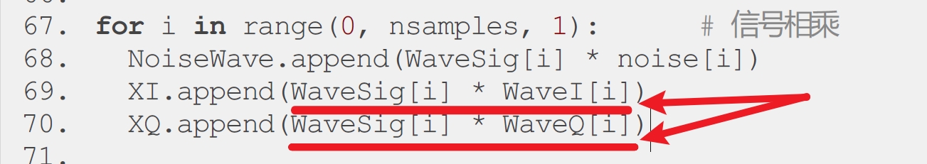

发表于 2024-9-18 17:44:32 | 显示全部楼层
fengxin32 发表于 2024-9-14 22:42
是的,就是这样。
我看你的DLIA算法里边为啥是信号直接相乘呢?不应该是采样序列分别与正余弦序列互相关运算的嘛?即采样序列反折之后与正余弦序列做卷积。你直接与正余弦序列相乘不是采用的自由检波法的嘛?

 楼主| 发表于 2024-9-20 22:59:09 | 显示全部楼层
wangxiaochao 发表于 2024-9-18 17:44
我看你的DLIA算法里边为啥是信号直接相乘呢?不应该是采样序列分别与正余弦序列互相关运算的嘛?即采样序 ...
是相关的啊,参考信号是根据激励信号生成的,也有实验用采样的激励信号移相作为参考信号。至于卷积,我在高晋占的《微弱信号测量》上没找到这个说法啊。
