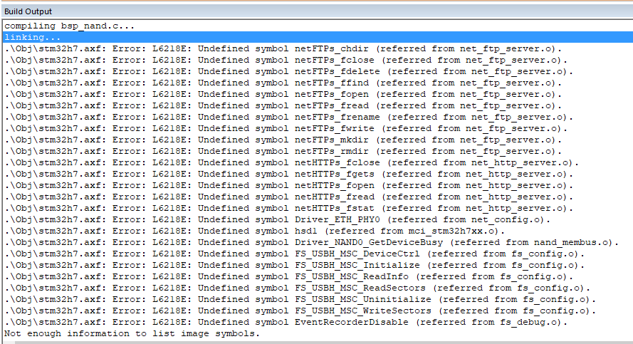

发表于 2025-8-27 16:04:50 | 显示全部楼层
准备想移植一下这个 tcpnet 的, 结果发现 貌似需要配套的全部移植才行,组件关联比较紧密呀,
之前提示 fs 相关组件没有,增加后又出现 上述一堆,哎,
有没有单个组件 对应的相关例程 提供 呀 ??
124630
 楼主| 发表于 2025-8-28 13:45:53 | 显示全部楼层
是因为我宏定义使能了对应选项,就好比你的程序里面使用了HAL库,如果你的应用里面使用了UART,那对应的HAL驱动肯定是不可以删掉的。

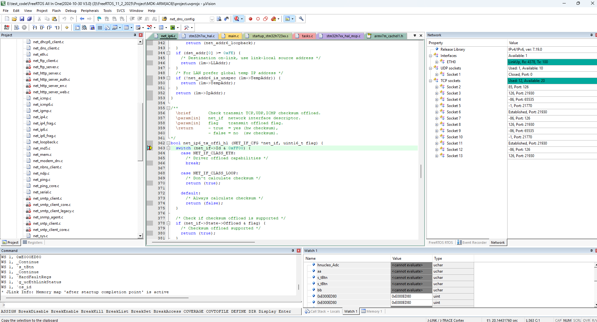

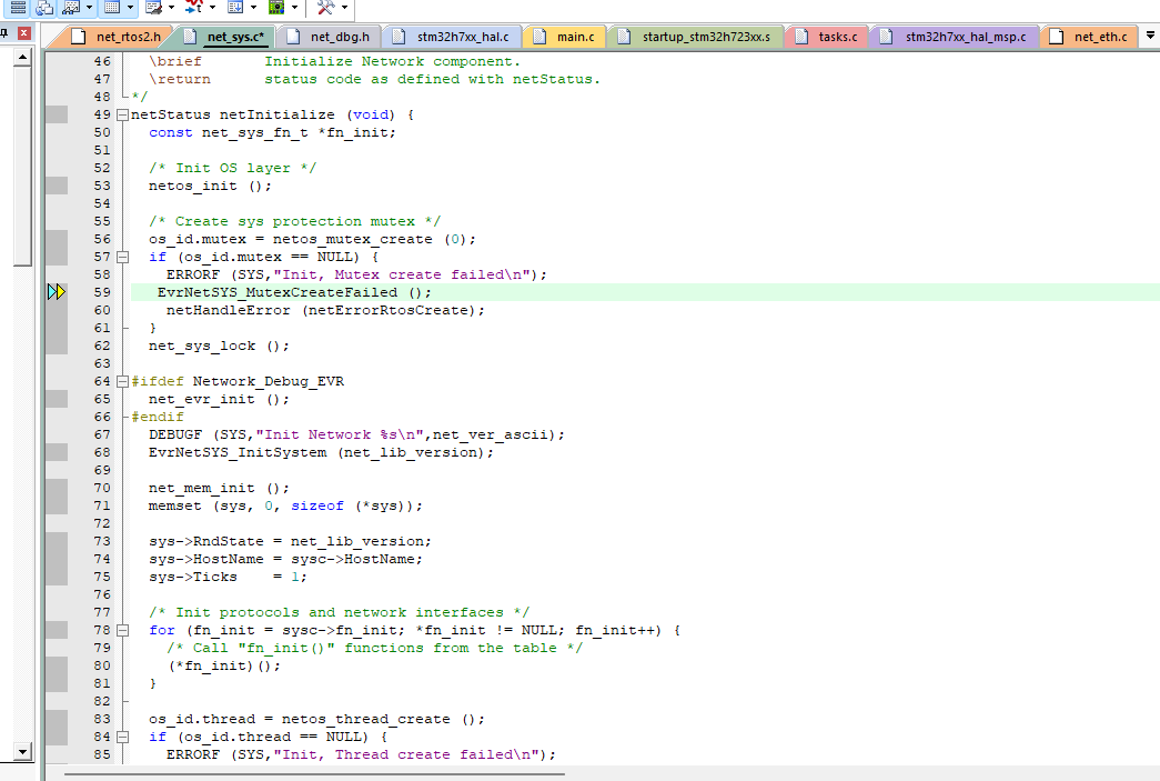

发表于 2025-11-24 21:45:04 | 显示全部楼层
楼主,能麻烦,再升级一下吗?RL-TCPnet  我自已换成了  最新的2024 版本,但是没有搞成功。进入netStatus netInitialize ()  后  就在  /* Create sys protection mutex */
  os_id.mutex = netos_mutex_create (0);
  if (os_id.mutex == NULL) {
    ERRORF (SYS,"Init, Mutex create failed\n");
   EvrNetSYS_MutexCreateFailed ();
    netHandleError (netErrorRtosCreate);
  }这里出错了。提示  ERRORF (SYS,"Init, Mutex create failed\n");    屏幕截图 2025-11-24 213958.png     ,或 现在FreeRTOS  V3的版本,在MDK里优化设置成-O0后 TCP 通信时我边有点不稳定 发几包数据就出错了。 设置成-O1 很稳定。没有找到原因。
124630
 楼主| 发表于 2025-11-25 09:41:25 | 显示全部楼层
smare 发表于 2025-11-24 21:45
楼主,能麻烦,再升级一下吗?RL-TCPnet  我自已换成了  最新的2024 版本,但是没有搞成功。进入netStatus  ...
我帖子里面的就是2024最新的8.0.0

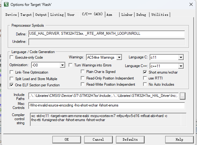

发表于 2025-11-27 12:05:37 | 显示全部楼层
再麻烦请教一下 这个V3的模板  在MDK里优化设置成-O0后 TCP 通信时我边有点不稳定 发一个数据就出错了。 设置成-O1 很稳定.. 想把-O0优化搞稳定   有没有好的找问题方法呢。 -O0出错时是程序跑飞了。跑飞到了  bool net_ip6_tx_offl_hl (NET_IF_CFG *net_if, uint16_t flag) 这个函数。-O1  优化时是不会到 bool net_ip6_tx_offl_hl (NET_IF_CFG *net_if, uint16_t flag)   这个函数的。正常TCP 只有一个 Socket ,出错时出现了很多Socket.出错时的Keil 图片
17
67
118
118
发表于 2025-11-27 17:18:01 | 显示全部楼层
谢谢!已经搞好了,是tcp_cb_server  这个接收回调函数里,接收数据的数组越界了。
124630
 楼主| 发表于 2025-11-28 10:07:18 | 显示全部楼层
好的,解决就好,还有什么问题了,我们再交流
