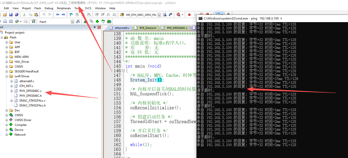

选择ac6编译,报这些错误。
使用MDK5.30,然后MDK  option asm选择clang auto
47

ok 谢谢回复,ac5调好再验证ac6。这个例程就把芯片换成了83848,ping得延时这么高,还会断。请硬汉哥给分析下。指导下方向

我目前手上三块板  V5(DM9162)      RMII     安富利代码           PING 无丢包
   STM3240G-EVAL(DP83838)           MII       STM32CUBMX      5%     丢包 左右
自已做的STM32F427VI (DP83838)   RMII    STM32CUBMX        0.13%  丢包左右
