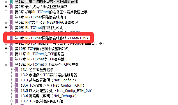

发表于 2026-2-28 10:24:25 | 显示全部楼层
eric2013 发表于 2020-12-22 10:47
支持,添加上CMSIS-RTOS封装层即可。
安装了CMSIS RTOS Validation这个包,然后需要哪些配置?有没有教程链接分享一下,感谢硬汉
124427
 楼主| 发表于 2026-2-28 12:00:00 | 显示全部楼层
仅看FreeRTOS的添加部分,TCPnet添加不用看
https://forum.anfulai.cn/forum.php?mod=viewthread&tid=95243
