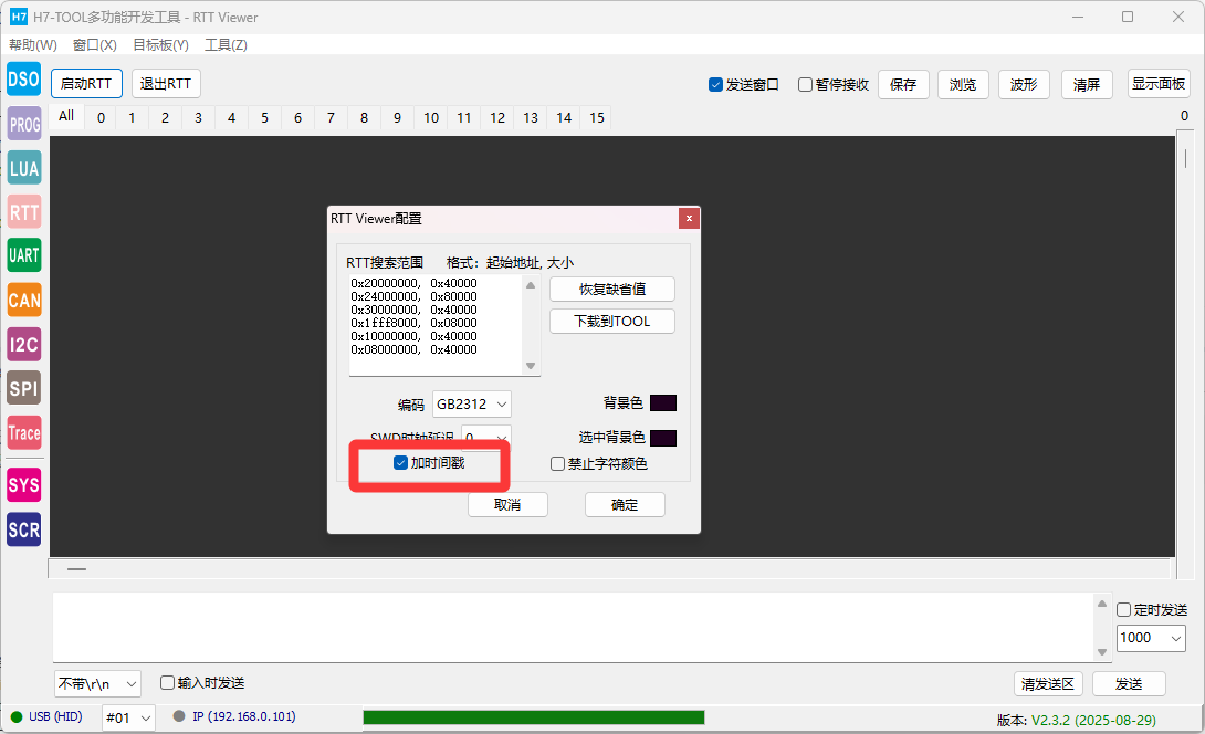

发表于 2025-9-10 10:25:41 | 显示全部楼层
这个rtt能否打印带个时间戳,
124436
 楼主| 发表于 2025-9-11 10:40:38 | 显示全部楼层
zs890801 发表于 2025-9-10 10:25
这个rtt能否打印带个时间戳,
TOOL的上位机勾选时间戳就可以了
