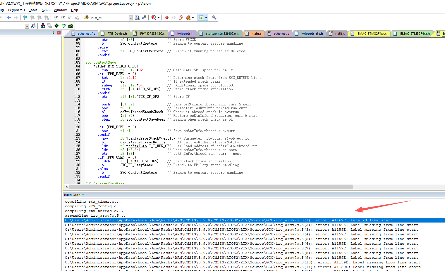

手牵手看夕阳 发表于 2021-4-14 18:07
硬汉哥你好:     今天按照安富莱_STM32-V5开发板_LwIP V2.X网络教程(V0.1).pdf的第6章 LwIP 网络协议栈移 ...
在论坛下载V5-2000_LwIP V2.X实验_工程移植模板(RTX5)V1.1.rar,使用模板编译时这样的现象,没有修改任何文件,直接重新编译的。为什么会这样呢?

发表于 2021-4-16 11:13:22 | 显示全部楼层
楼主有空指点一下呗,困扰还几天了,不知道怎么解决
124630
 楼主| 发表于 2021-4-20 07:28:07 | 显示全部楼层
你的MDK版本貌似有点低,最好升级到最新的5.34试试。

发表于 2021-4-27 15:44:18 | 显示全部楼层
好,升级一下MDK再试一下
