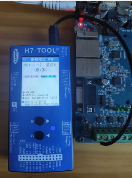

H7-TOOL刚到手,体验了一波。有WIFI确不能从开发板给TOOL供电,原想着桌面能少一根USB,失落了。
123894
发表于 2021-11-12 08:16:14 | 显示全部楼层
如果TOOL仅仅是个简单的DAPLINK是可以这么玩的,需求电流超级小。TOOL本身需要USB供电350mA或者外置电源才可以玩。
解决办法:你的板子上有9-40V的电压引出没,如果有,转接头接上即可,我这样
