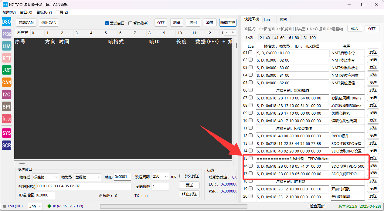

MingChao 发表于 2025-5-30 13:35
硬汉哥,请求发送PDO有了,怎么停止发送呢
可以通过SDO配置
