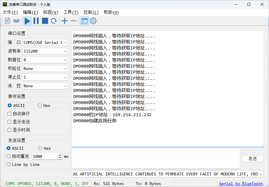

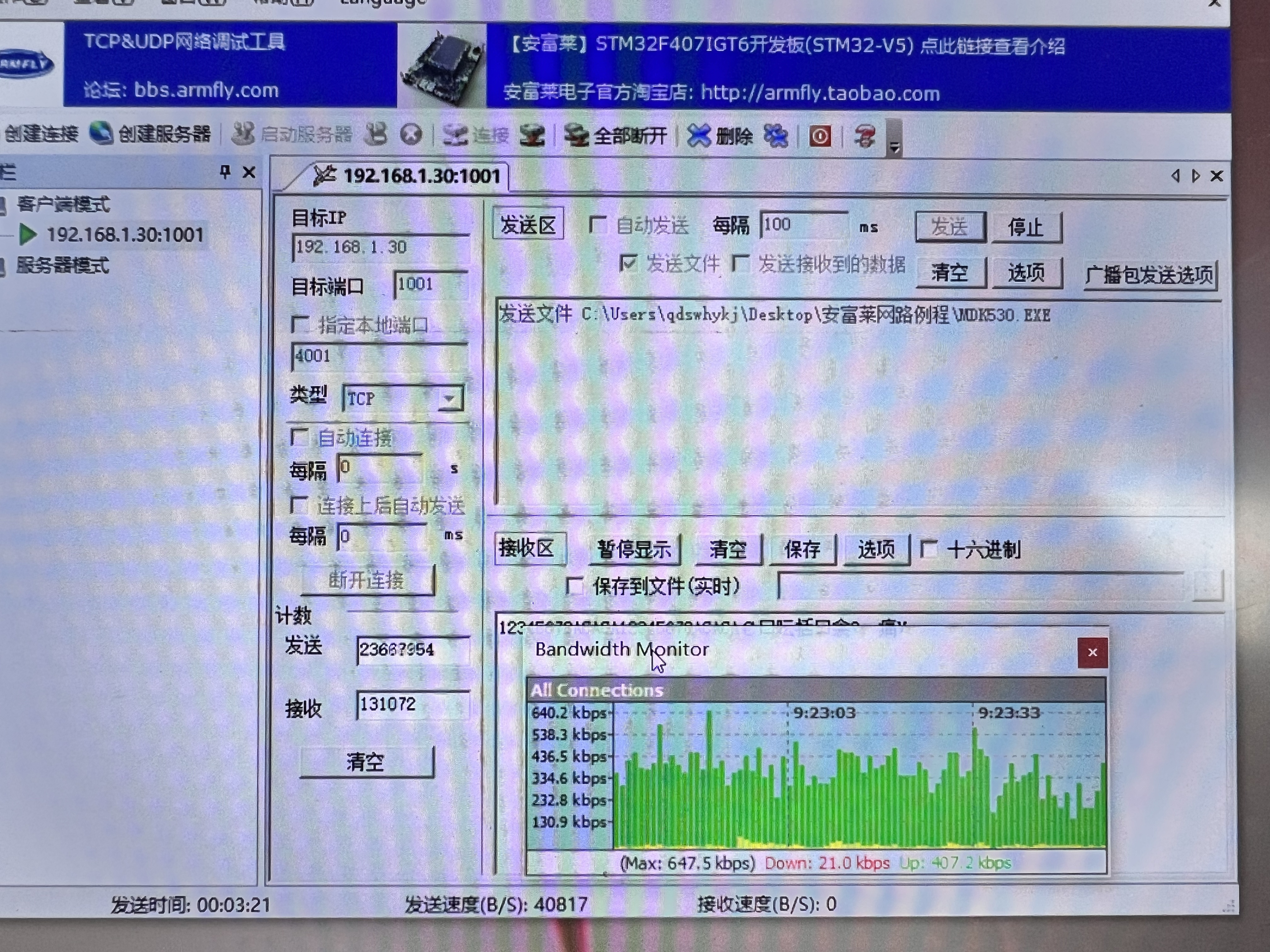

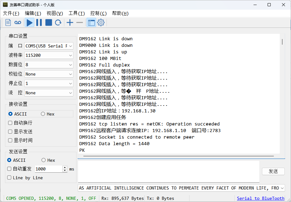

发表于 2026-6-17 09:54:16 | 显示全部楼层
硬汉哥,想问一下我使用V7的板子,使用双网口的教程,网口使用DM9162的端口,网速测下来才几百kbps,这有可能是哪方面的问题呢,网速上不来(使用DM9000很长时间获取不到IP地址,大约一分钟左右得到一个奇怪的IP地址)
网速
网速
串口信息
串口信息
45
69
69
发表于 2026-6-17 11:48:38 | 显示全部楼层
YYY13941 发表于 2026-6-17 09:54
硬汉哥,想问一下我使用V7的板子,使用双网口的教程,网口使用DM9162的端口,网速测下来才几百kbps,这有可 ...
知道问题所在了,需要把串口消息屏蔽掉,速度就上来了
50
56
56
