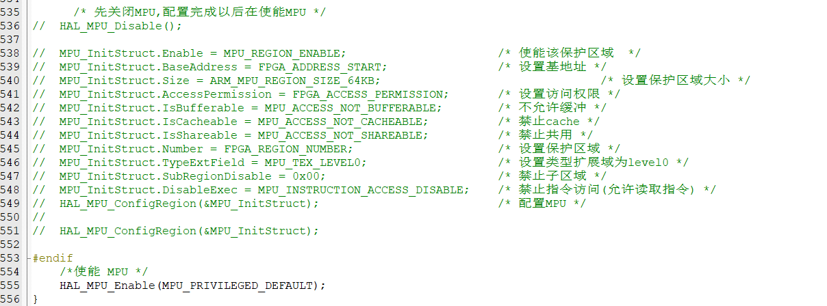

发表于 2025-5-29 09:46:51 | 显示全部楼层
我复制别人的mpu配置代码,重新编译了一下。就不会进中断hardfault,然后再用fmc扩展io中的mpu配置也不会进中断hardfault。我也知道是怎么回事了。芯片是stm32h743vit6.

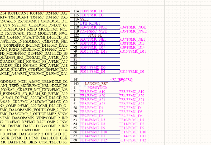

发表于 2025-9-1 13:03:57 | 显示全部楼层
ragen 发表于 2020-3-17 09:38
硬汉哥真是爱心大使啊,原理图如下:
代码如下:基于“V7-022_FMC总线扩展32路高速IO”的工程进 ...
您好,请问后来解决了吗? 我也有相关的问题,参考一下代码?

124427
发表于 2025-9-2 10:14:29 | 显示全部楼层
参考我们V7的FMC扩展IO例子配置即可,H7系列的扩展IO地址范围必须配置MPU属性为Strongly Order或者Device模式
