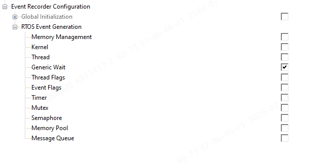

更新:
今天偶然测试发现把上图全部勾选取消,程序可运行,虽然原因肯定不是这个;后续再查找

发表于 2026-7-3 22:20:00 | 显示全部楼层
yelu 发表于 2026-7-3 22:18
更新:
上面所说的图片

 楼主| 发表于 2026-7-6 15:13:15 | 显示全部楼层
yelu 发表于 2026-7-3 22:20
上面所说的图片
谢谢分享这个
如果是这个问题,确实建议关闭了,因为这个也要占用RAM带宽性能的。

发表于 2026-7-6 21:59:00 | 显示全部楼层
eric2013 发表于 2026-7-6 15:13
谢谢分享这个
不确定是不这个问题,但感觉不是这个问题,因为把DCache打开
1、generic wait勾上,-O0优化是能跑的,-O1就不行;
2、generic wait取消勾选,-O0和-O1都正常
后面继续查找该问题!!!

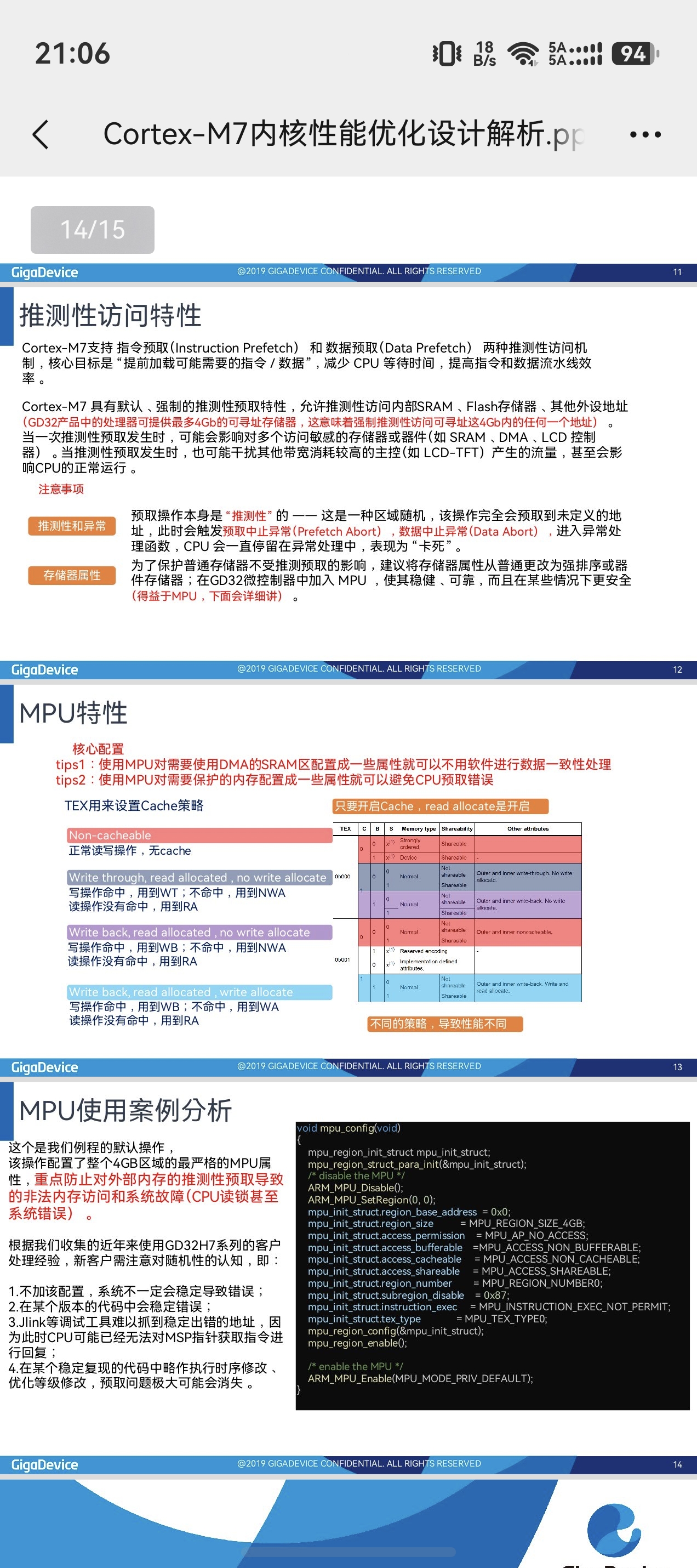

发表于 2026-7-20 21:20:40 | 显示全部楼层
1、generic wait勾上,-O0优化是能跑的,-O ...
问题已解决,把未使用的地址使用MPU配置一下即可。

 楼主| 发表于 2026-7-23 10:05:16 | 显示全部楼层
如果是预测问题导致的,直接关闭预测访问即可,这个在STM32H7的FMC访问静态设置时会有这个问题,出错时会话多次访问。
不希望预测访问的区域直接配置Device或者Strongly order模式即可。我们V7开发板做的FMC扩展32路IO有这个问题,配置这个地址的这个属性可以解决。
STM32H7的M7内核关闭指令预测访问方法
https://forum.anfulai.cn/forum.p ... d=111955&fromuid=58
而4GB全局的这个设置,是直接防止防止预测访问落到未初始化的外部存储器区域,然后再单独配置外地地址区,我们这边当前基本没用这种设置方法,都是单独设置的。

发表于 2026-7-23 22:27:07 | 显示全部楼层
eric2013 发表于 2026-7-23 10:05
如果是预测问题导致的,直接关闭预测访问即可,这个在STM32H7的FMC访问静态设置时会有这个问题,出错时 ...
明白了,感觉全局配置一下,然后使用到那块再配置哪块也挺好,全局掌握
