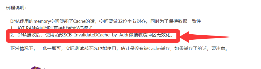

发表于 2025-10-21 17:31:32 | 显示全部楼层
transmit前应该用SCB_CleanDCache_by_Addr吧?无效化是接收前的
124425
 楼主| 发表于 2025-10-22 11:20:14 | 显示全部楼层
这个MPU Cache属性已经配置为WT透写了。不需要Clean了。
这个SCB_CleanDCache_by_Addr是给transmit下面的接收函数使用的。
HAL_UART_Transmit_DMA(&UartHandle, aRxBuffer, 5);
HAL_UART_Receive_DMA(&UartHandle, aRxBuffer, 5);

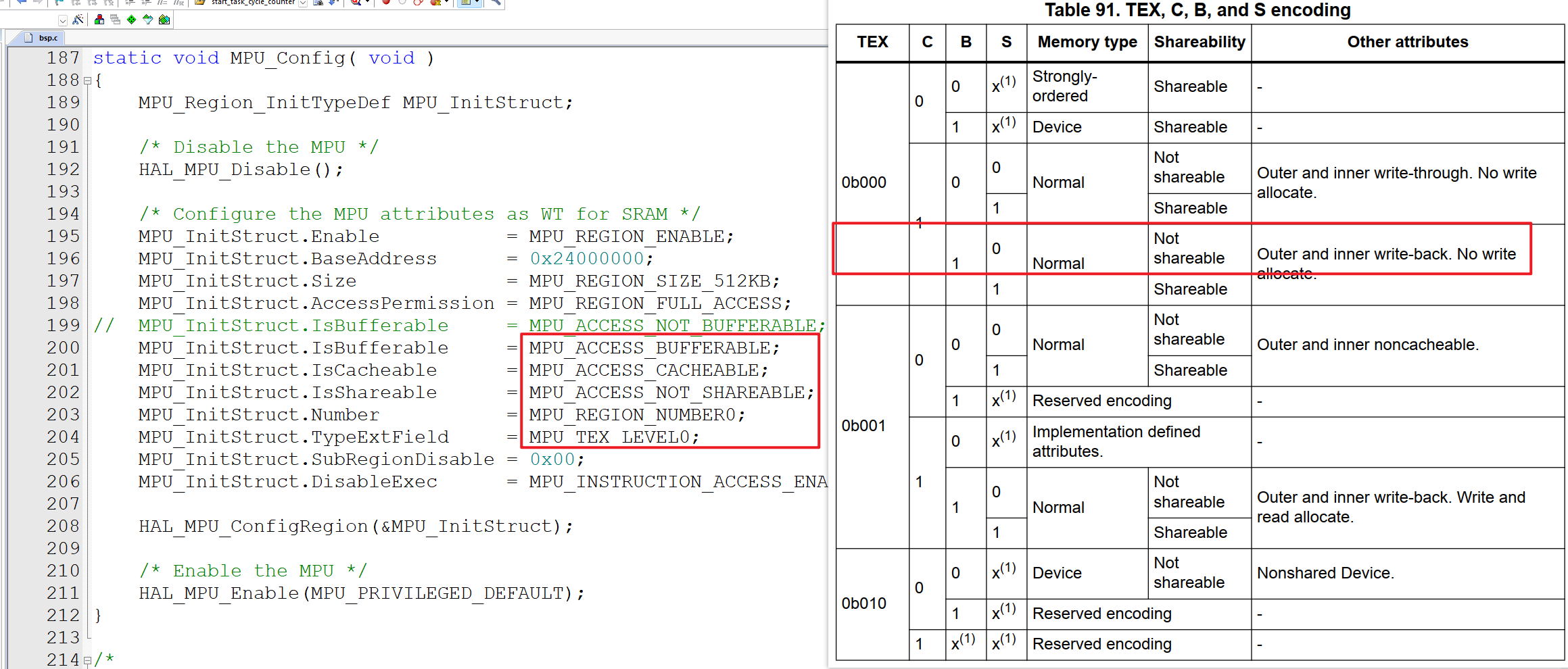

发表于 2026-2-5 09:58:35 | 显示全部楼层
硬汉哥,你说这个例程里MPU Cache属性是WT透写,但是我看PM0253 STM32H7 Cortex-M7 处理器编程手册里你这种配置是write-back. No write allocate。是不是哪里不对?
124425
 楼主| 发表于 2026-2-5 10:30:42 | 显示全部楼层
putin 发表于 2026-2-5 09:58
硬汉哥,你说这个例程里MPU Cache属性是WT透写,但是我看PM0253 STM32H7 Cortex-M7 处理器编程手册里你这种 ...
这个是那个例子里面的,我做的例子,注释基本都修改成中文了。
124425
 楼主| 发表于 2026-2-5 10:56:53 | 显示全部楼层
看到了,是楼主位的例子,这个例子是我初学STM32H7时,在ST的NUCELO板子上做的,不是我们开发板例子。
这个例子里面我才有的方式二,正常使能Cache的,没有WT
