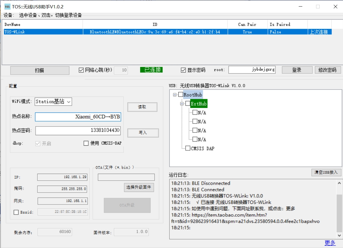

eric2013 发表于 2025-6-13 17:32
我们TOOL可以识别出来使用,直接复制出来后,粘贴到TOS上位机软件这里
粘贴进去,执行写入后,TOS上位机 ...
这样的我生成一个版本吧,你替换下试试

 楼主| 发表于 2025-6-13 21:06:30 | 显示全部楼层
可以了,晚点我发一个连接到帖子里

 楼主| 发表于 2025-6-13 23:48:24 | 显示全部楼层
通过网盘分享的文件:TOS-WLink
链接: https://pan.baidu.com/s/1pXwd8kQPVkrz0VlVgCU7Fw 提取码: 0987
配合B站视频,OTA升级介绍
发表于 2025-6-15 09:03:47 | 显示全部楼层
zhou_yihe 发表于 2025-6-13 23:48
通过网盘分享的文件:TOS-WLink
1、热点问题已经解决了。
2、当前测试
(1)  下载器这块,测试了我们TOOL,STLINK和JLINK,其中TOOL和JLINK可以在TOS上位机看到,但是MDK看不到,STLINK可以在MDK看到,但无法测试到芯片。
(2)  测试了,我手头一个罗技M330得USB无线鼠标,TOS上位机可以识别,电脑无法使用。
(3)  手头得几个赠品U盘,其中一个U盘可以在电脑端打开了,但是复制粘贴文件一直是0%进度。JD买了一个闪迪64GB USB3.2,回来了试试
(4)  我手头有一个沁恒得USB串口,这个成功了,确定可用。
