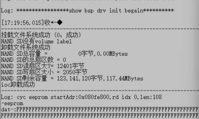

硬汉哥,RF_FLASHFS对接NAND SD存储设备,读总容量显示0,剩余容量正常,应该是发送相邻SD命令之间的间隔时间太快了,有什么办法处理没有?
读总容量异常,读剩余容量正常
读总容量异常,读剩余容量正常

这个使用得那个驱动模式,SPI接口,然后NAND模式吗,还是SD卡模式

硬汉哥,可以模拟U盘正常使用了,就是速度看还能提高没,用的NAND SD存储IC和SD卡一样的,用SDIO接口,在发送完命令返回前延时2US就行了。

明白了,就是当SD卡使用的。
