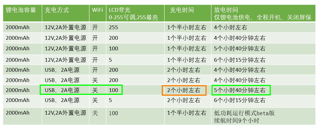

发表于 2025-9-4 13:58:20 | 显示全部楼层
USB充电,为什么充电电流在6-700mA, 要充4\5小时才充满
 楼主| 发表于 2025-9-4 15:11:55 | 显示全部楼层

发表于 2025-9-4 17:22:23 | 显示全部楼层
eric2013 发表于 2025-9-4 15:11
你这个测量是不是还包含了tool本身的300ma左右消耗
你这个实际充电电流有点小,建议还是用外置电源充电 ...
是的,充电灯灭了后,电流大概就是300mA。
我用外置12V电源发现充电很快。
主要是看说明这里充电2小时,有点不符合才来问问
 楼主| 发表于 2025-9-5 09:55:03 | 显示全部楼层
我用外置12V电源发现充电很快。
使用手机的那种USB 2A/3A适配器,很快,刚开始充电,一般有1.2A左右

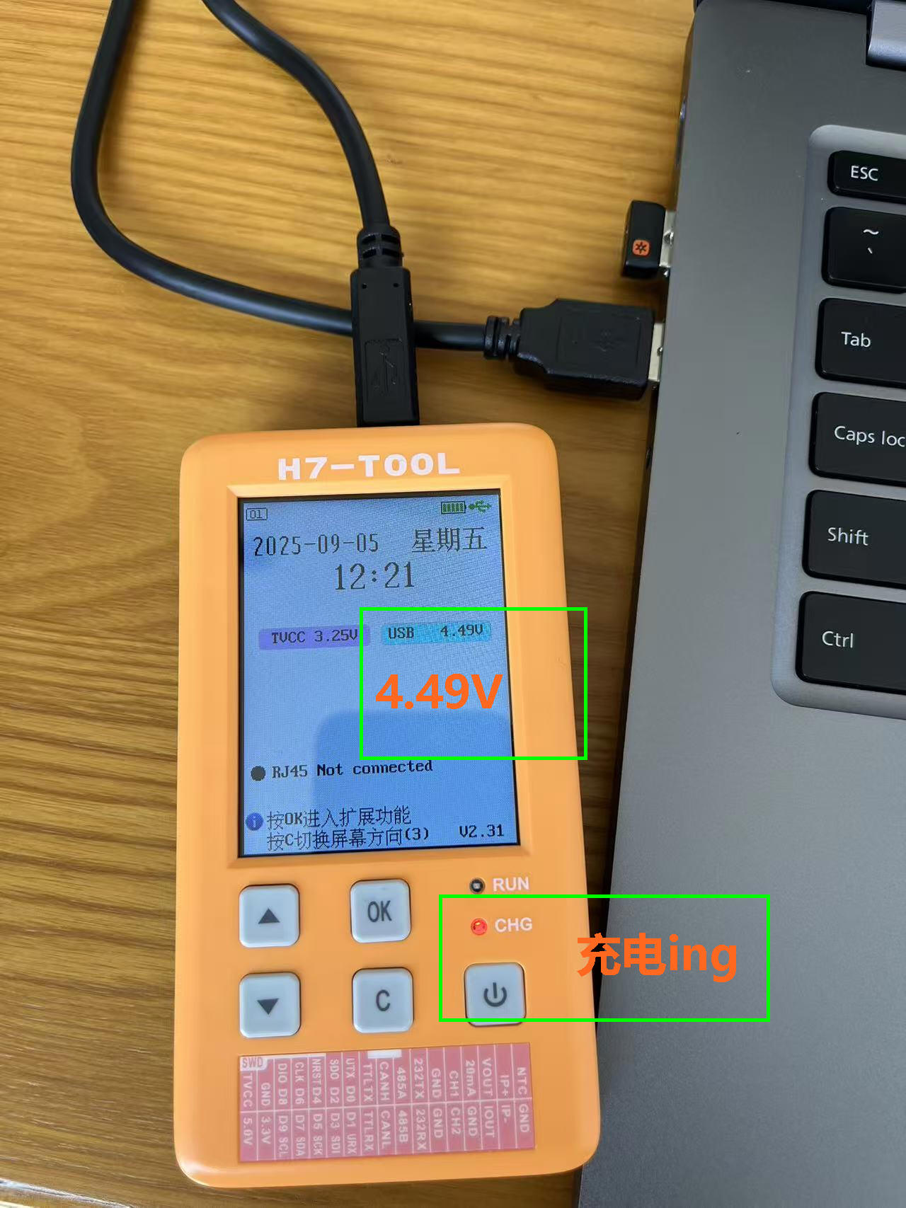

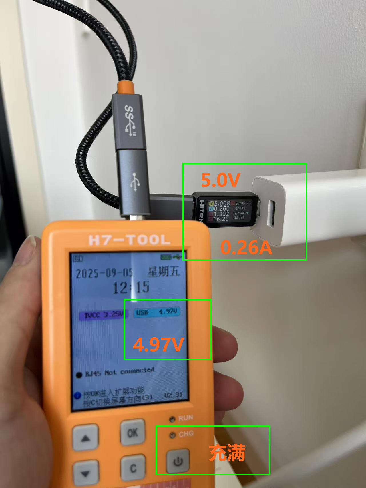

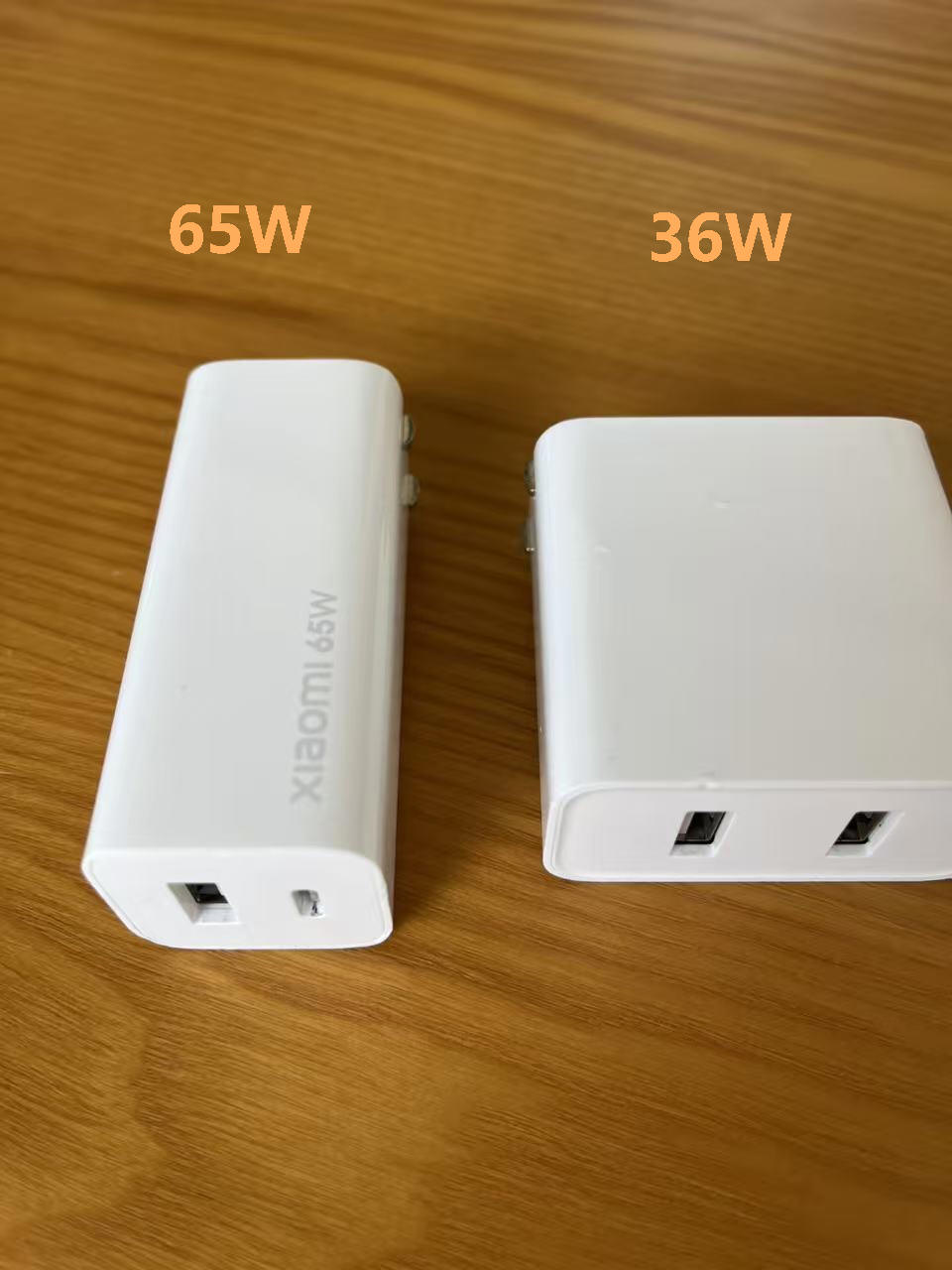

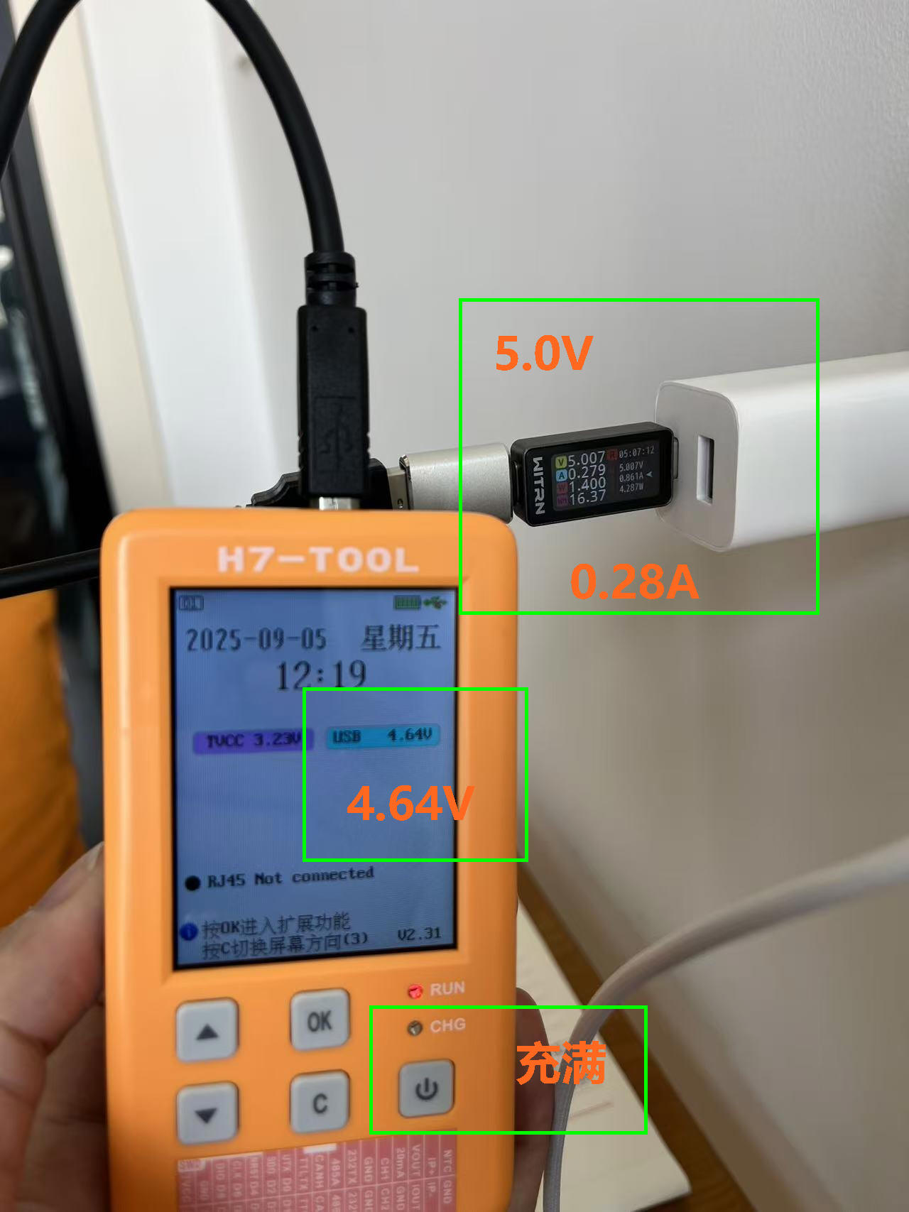

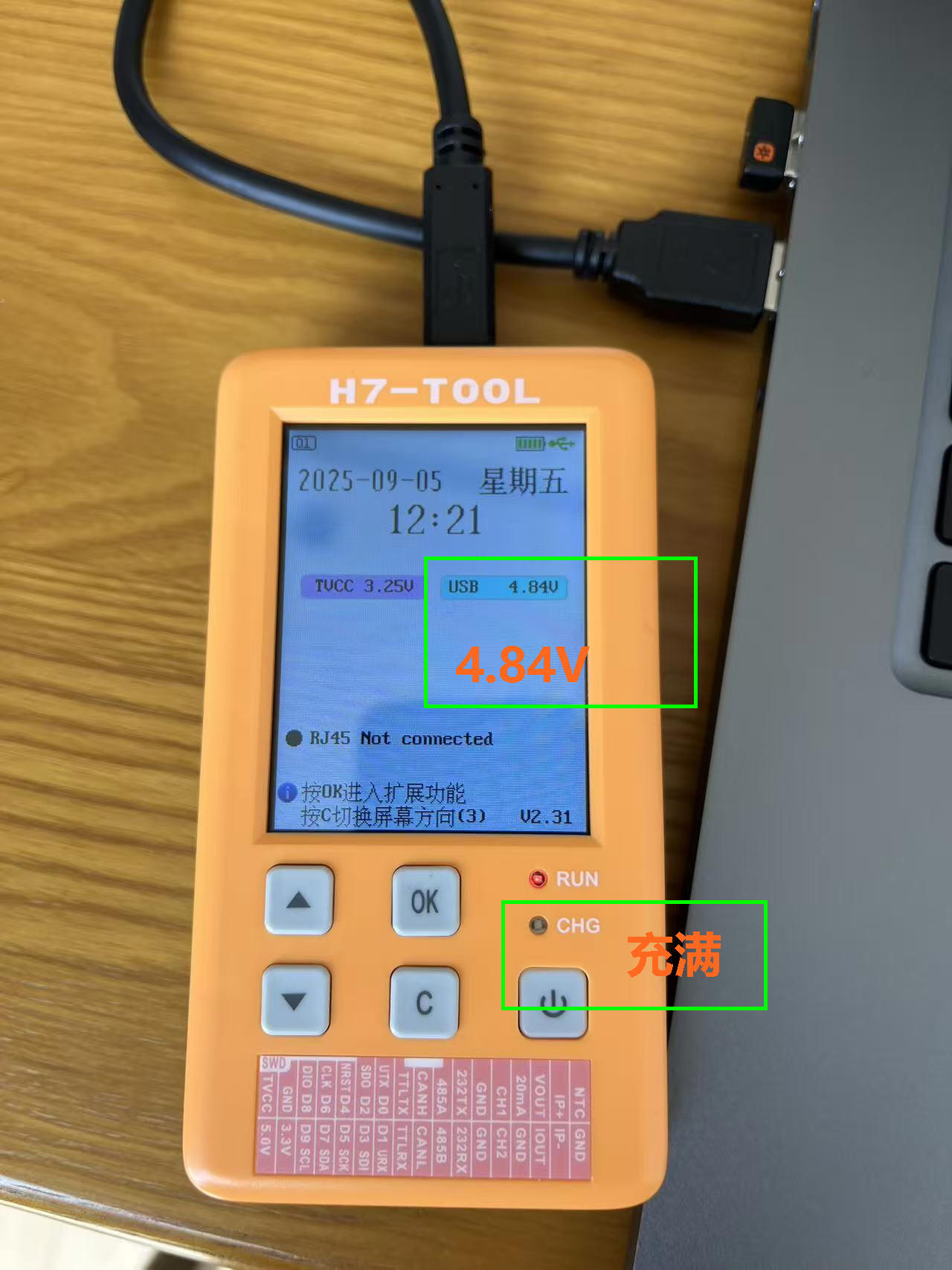

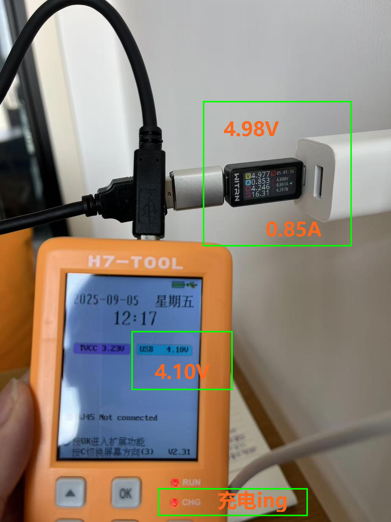

发表于 2025-9-10 22:17:02 | 显示全部楼层
我感觉没用,我做了以下测试

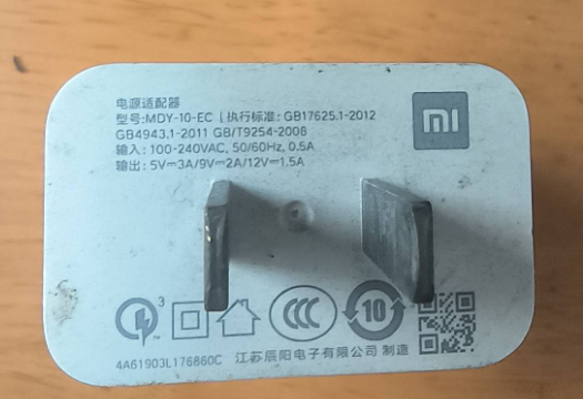

1、准备了两个主流的充电头,小米65W 和 小米 36W
65W单口typec输出有 5V 3A
36W单口typeA输出有 5V 3A
2 用65W单口供电,使用 typec双头 + typec转方口 供电
充电时,充电头输出 4.98A, 输出电流 0.7A,tool检测到USB电压 4.8V
充满后,充电头输出 5.0V, 输出电流 0.26A, tool检测到USB电压4.97V
可知,充电电流为 0.7A - 0.26A = 0.44A
3.  用36W单口typeA供电,使用原配线 typeA-方口 供电
充电时,充电头输出 4.98A, 输出电流 0.85A,tool检测到USB电压 4.1V
充满后,充电头输出 5.0V, 输出电流 0.28A, tool检测到USB电压4.64V
可知,充电电流为 0.85A - 0.28A = 0.57A
4.  用笔记本电脑typeA供电,使用原配线 typeA-方口 供电
充电时,tool 检测到USB电压为 4.49V
充满后,tool检测到USB电压为 4.84V
此情形未测充电电流。
所以, 用5V 3A的充电头还是达不到大电流充电的性能。 相反,在tool插入笔记本电脑使用时,检测到USB最高电压才4.84V 充电时才 4.49V。
也许是个体体质差异?

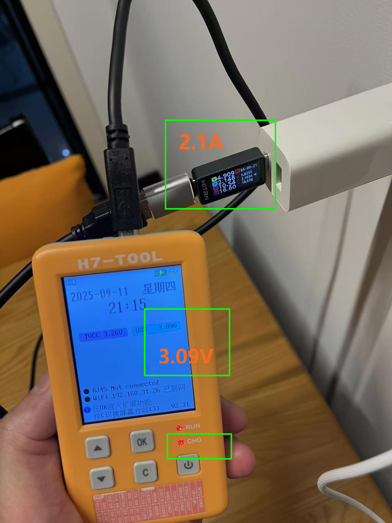

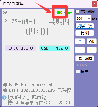

 楼主| 发表于 2025-9-11 08:42:51 | 显示全部楼层
5free 发表于 2025-9-10 22:17
我感觉没用,我做了以下测试
TOOL的USB有个快充状态的,默认没开,防止电脑USB带不动,电脑端USB时最好不要开。
下次TOOL没电后,插入到你这个USB适配器,保持在首界面状态下,长按上键,注意这个闪电图标要展示出来才是快充。

发表于 2025-9-11 21:49:14 | 显示全部楼层
下次TOOL没电后, ...
果然电流大了很多,居然到2A多
