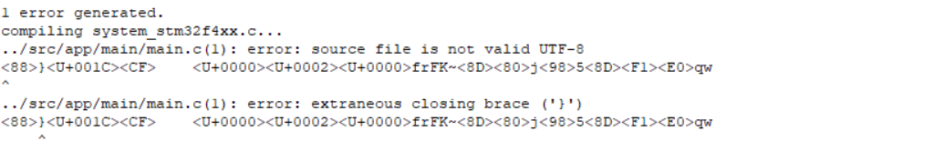

410ab866-987a-4495-9e9b-fff5ac042cc9.png 大佬,我原来的工程407+freertos,是cmsis_V1使用keil compiler5可编译,现在想升级v2,也单独做好了v2的库,但是v2需要keil compiler6才能编译,然后出现了文件源码不是utf-8的告警,但是文件我已经改为utf8,并且也试过了新建utf-8的文件,还是一样

大佬,我原来的工程407+freertos,是cmsis_V1使用keil compiler5可编译,现在想升级v2,也单独做好了v2的库,但是v2需要keil compiler6才能编译,然后出现了文件源码不是utf-8的告警,但是文件我已经改为utf8,并且也试过了新建utf-8的文件,还是一样 410ab866-987a-4495-9e9b-fff5ac042cc9.png

 楼主| 发表于 2025-8-16 09:14:58 | 显示全部楼层
Wilmer 发表于 2025-8-15 14:59
大佬,我原来的工程407+freertos,是cmsis_V1使用keil compiler5可编译,现在想升级v2,也单独做好了v2的库 ...
屏蔽MDK AC6使用中文GBK编码的警告方法,让大家可以继续使用GBK编码汉字
https://forum.anfulai.cn/forum.p ... 8670&fromuid=58
