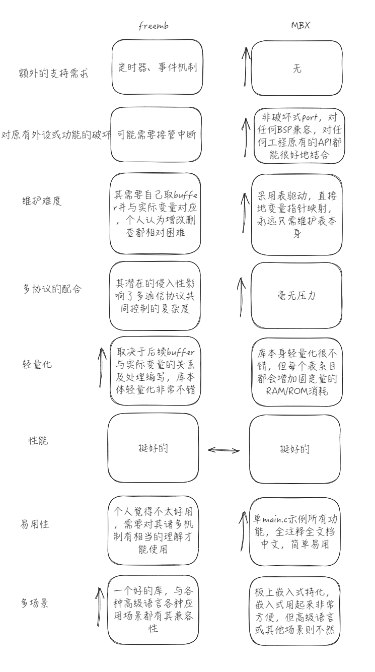

跟freemodbus相比,有什么优点吗?

 楼主| 发表于 2025-6-26 15:58:46 | 显示全部楼层
嵌入式使用的话,吊打吧

 楼主| 发表于 2025-6-26 16:35:05 | 显示全部楼层
大概这样吧,嵌入式使用的话全方位吊打
