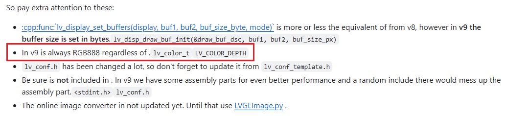

发表于 2024-6-27 16:44:16 | 显示全部楼层
硬汉是否更新个 V9 的版本出来给大家参考参考。我这边同样的配置,跑 widgets 的 demo,V9.1 的比 V8.3 卡的一逼。且 V9 所需的 stack 比 V8 的高很多。感觉 lvgl 对单片越来越不友好了

发表于 2024-6-27 19:02:54 | 显示全部楼层
eric2013 发表于 2024-6-27 17:48
好的,得后面有时间了弄下。
看了 V9 的 changelog,其内部全部统一用 RGB888 处理,我硬件用的 RGB565,估计单是这部分转换就损失了不少性能
124251
 楼主| 发表于 2024-6-28 09:39:36 | 显示全部楼层
cjunrong 发表于 2024-6-27 19:02
看了 V9 的 changelog,其内部全部统一用 RGB888 处理,我硬件用的 RGB565,估计单是这部分转换就损失了 ...
像emWin,他的内部是ARGB8888或者ABGR8888。
然后其他任何颜色格式化都是在这个基础上做转换输出的,这种处理方式优势是GUI可以处理各种颜色格式。劣势是底层得做好各种颜色格式转换处理的DMA2D加速。

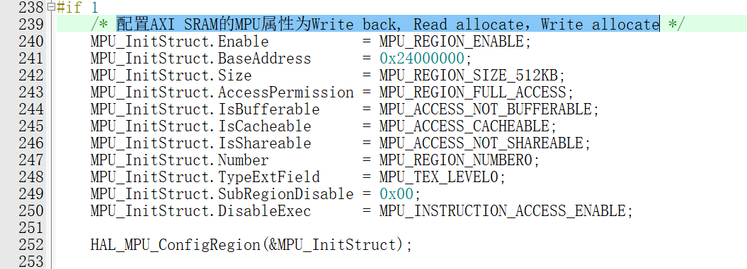

发表于 2024-10-19 18:02:06 | 显示全部楼层
V7 lvlg模板里面 axi sram 的mpu配置注释是错的,
注释写着配置AXI SRAM的MPU属性为Write back, Read allocate,Write allocate,实际上这是axi sram的默认策略,实测lvgl显示不正常,而代码中的策略是Write through,read allocate,no write allocate
麻烦硬汉佬看一下

 楼主| 发表于 2024-10-20 01:06:40 | 显示全部楼层
注释写着配置AXI SRAM的MPU属性为Write back, Read al ...
谢谢指出
这个地方偷懒了,改了配置后,没用顺手修改下注释。这个毛病好多年了,应该我写的程序,还有一些地方有这种问题。
