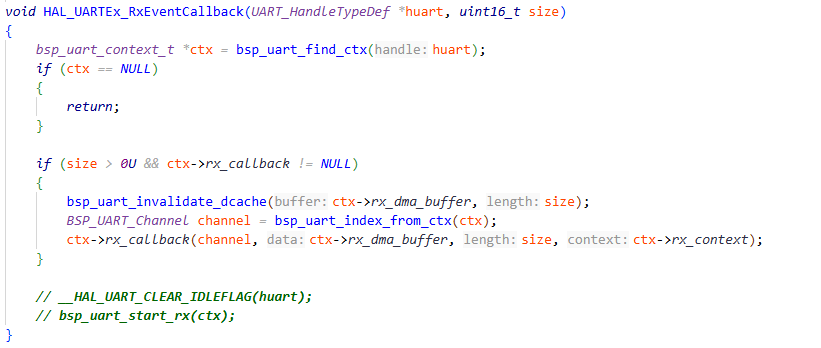

楼主大大,请教一个问题,我目前使用的是串口+dma循环模式+空闲中断,也是为接收不定长的数据帧,数据帧的发送频率是100Hz,逻辑分析仪测的进入空闲中断的频率也是100Hz,但是每次进入空闲中断的数据size似乎是递增的,而不是每次数据帧的长度,这是由于什么引起的,是因为每次收到一帧数据但是dma 接收并没有完成造成的? 微信图片_20260115103233_24_22.png

微信图片_20260115103233_24_22.png 刚刚发的楼层好像不见了,我目前为了接收不定长的数据帧,使用的是串口的空闲中断+dma循环模式,数据帧的频率是100Hz,实测进入空闲中断的周期也是10ms,但是有一个问题,就是每次进入空闲中断的size并不符合数据帧的长度,似乎是因为dma接收未完成引起的?

补上后续操作,使用dma normal模式就行,之前使用了循环模式是因为自己写的串口封装为了偷懒把接收都统一定义了

解决了是吧?
120
135
135
发表于 2026-1-20 09:40:39 | 显示全部楼层
是的,已解决
