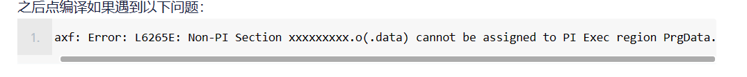

发表于 2023-7-26 22:14:05 | 显示全部楼层
在编译过程中遇到这一个错误
(如上错误)。
124427
 楼主| 发表于 2023-7-27 07:01:23 | 显示全部楼层
Y1ng 发表于 2023-7-26 22:14
在编译过程中遇到这一个错误
原始例子编译?
