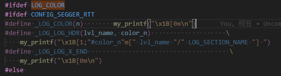

rt-thread日志打印系统有个宏定义的,自己手动修改下即可,或者RT-Thread 的 ENV 工具里有一个配置项,你 ...

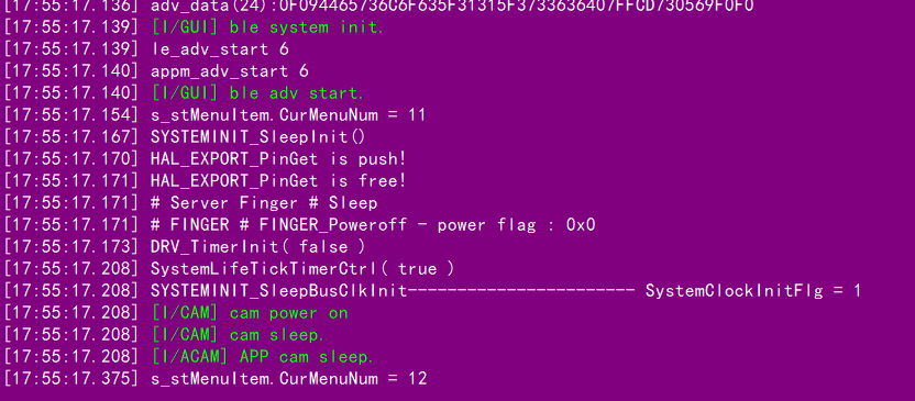

是的,我在这么干了,如果用RTT打印,我直接切换成rtt的颜色定义试试

Snipaste_2026-03-13_17-32-50.png Snipaste_2026-03-13_17-36-32.png 完美解决

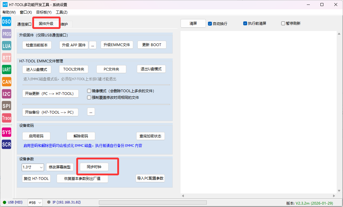

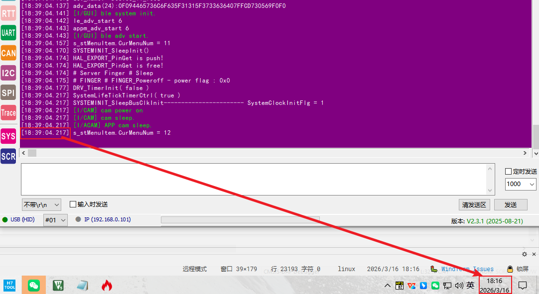

为啥这个RTT打印的时间跟实际时间对不上?重启也还是一样的尼
发表于 2026-3-16 18:22:56 | 显示全部楼层
这里可以同步时钟

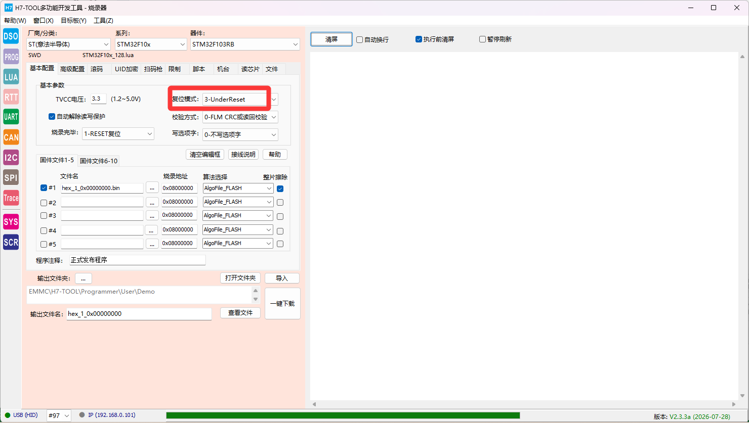

求助大佬。我有个H7-TOOL。现在用来连接STM32F103RBT6,新做的板卡。使用SW方式,4根线(VCC ,GND,SWCLK,SWDIO),KEIL中选择“CMSIS-DAP Debugger”显示连接失败。在H7-TOOL的界面上显示:3.23V,16mA,SWD,500K,----,0.0s, nrst, IDCODE == 0X0000000。  请帮我分析一下“产生错误的原因”。芯片错了?板卡错了?谢谢。
发表于 2026-7-30 09:56:09 | 显示全部楼层
soyshell 发表于 2026-7-30 08:58
求助大佬。我有个H7-TOOL。现在用来连接STM32F103RBT6,新做的板卡。使用SW方式,4根线(VCC ,GND,SWCLK,SW ...
旺旺已经联系。
抽空加我下QQ512464265,方便随时联系。
TOOL的上位机操作,标准的5P都接上TVCC, CLK,, DIO,GND和RST, 这里选择under reset,使用最新版的上位机2.33, 你看下错误提示,这个是解决各种疑难杂症的专用模式,除非硬件有问题。

收到了。淘宝中的回复,原来是硬汉哥呀。我增到了rst后,使用keil可以连接到MCU。
