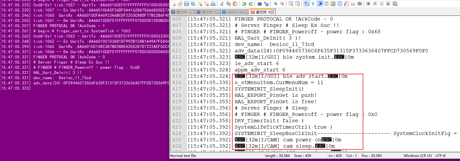

b206bdda-b9e5-4803-b79a-bb356575324c.png 大佬,RTT打印的信息在上位机显示不全,但是全部复制出来以后信息是在的,是什么原因?有特殊命令打印(颜色指令[I/CAM] cam power on)

H7-TOOL的RTT颜色格式仅支持RTT本身提供的颜色定义方式,不支持其他方式定义的颜色

嗯嗯,这个看到了。但是我用rt-thread日志打印系统的话,就没法显示了,这个可以修复吗?不显示颜色,只显示文本。这个是公司的项目,我看到RTT休眠后再次唤醒可以自动连上RTT,非常棒。这样的话我们可以省掉一路日志串口,如果能显示文本就完美了

rt-thread日志打印系统有个宏定义的,自己手动修改下即可,或者RT-Thread 的 ENV 工具里有一个配置项,你找下,可以全局开启或关闭日志颜色。

是的,我在这么干了,如果用RTT打印,我直接切换成rtt的颜色定义试试

Snipaste_2026-03-13_17-32-50.png Snipaste_2026-03-13_17-36-32.png 完美解决
